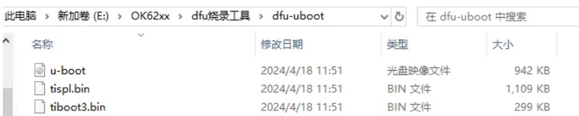

第1步:引导uboot的认识和切换
我们先看看dfu-uboot文件夹内的3个文件,作用是引导DFU烧写的(注意:不要和第2步的uboot文件搞混)。

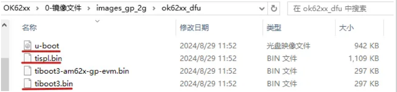

引导也分为GP版和HSFS版,该如何切换呢?在飞凌嵌入式的出厂资料包内:
位置路径如下:
OK62xx\0-镜像文件\images_gp_2g\ok62xx_dfu
u-boot、tispl.bin、tiboot3.bin 这3个文件是DFU引导用uboot,对应的uboot按照目录查找,然后拷贝到DFU烧录工具/dfu-uboot目录内。

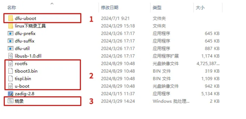

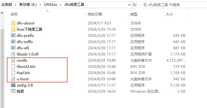

第2步:文件系统和uboot
当我们编译DFU后,会在此目录下看到编译好的rootfs,这是我们唯一需要更换的文件:
/home/forlinx/OK62xx-linux-sdk6.1/images/ok62xx_dfu
第2个框内的uboot是AM6254开发板启动的uboot,从/home/forlinx/OK62xx-linux-sdk6.1/images/目录下拷贝uboot的u-boot.img,tispl.bin,tiboot3.bin这3个文件。
以下4个文件是我们烧录需要用到的,也是我们编译后生成的文件。
第3步:按照手册正常烧录

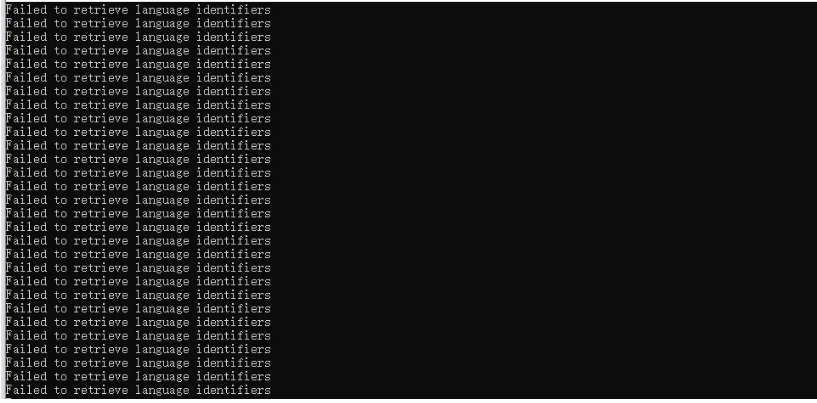

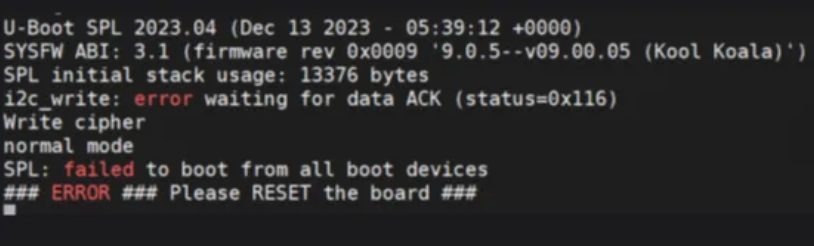

【问题描述1】点击烧录后一直打印如下报错
PC端报错:
AM6254开发板端串口报错:
【问题分析1】引导用uboot版本不对,找到您对应的版本(GP或HSFS),然后把对应的引导uboot拷贝过去,重新烧录即可。

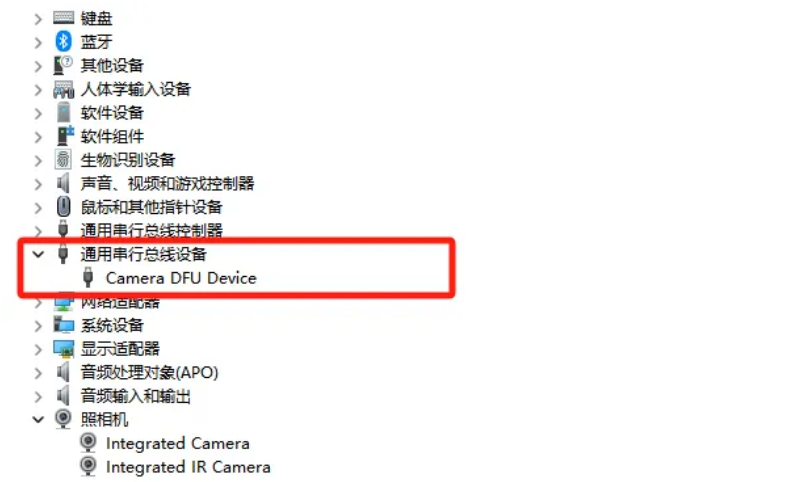

【问题描述2】使用的电脑中有camera设备
【问题分析2】需要把camera设备禁用掉,不然无法识别,无法进行dfu烧录,或者换一台设备进行烧录。
