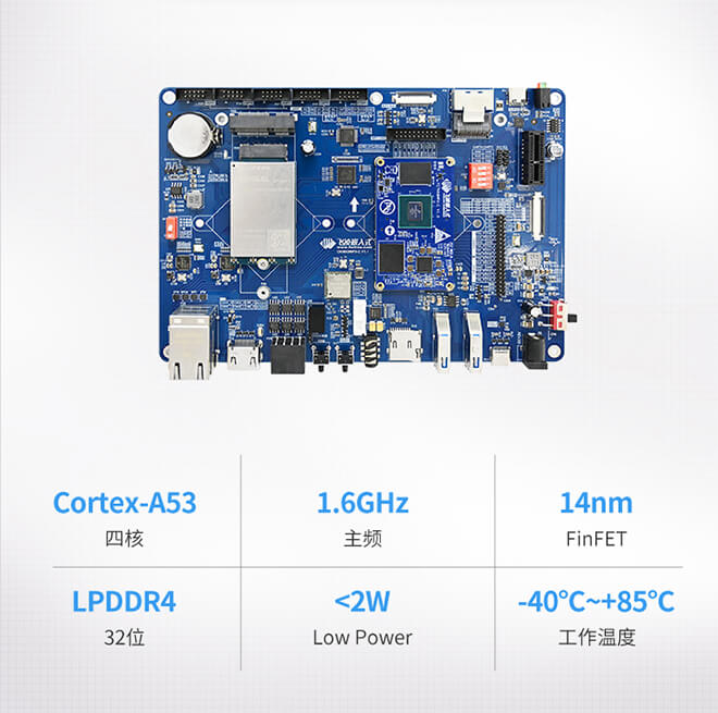

题图|OKMX8MP-C开发板
FETMX8MP-C核心板的用户在使用过程中有一些常见问题,下面笔者将对咨询量较多的“更换Logo”、“开机自启应用”和“在Qt中显示图片”三个显示类问题,以飞凌提供的OKMX8MP-C开发板为例进行思路讲解。
