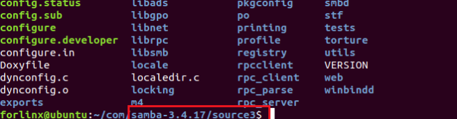

下载Samba源码包,进入source3 路径:

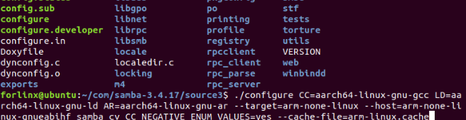

2. 配置configure:
./configure CC=aarch64-linux-gnu-gcc LD=aarch64-linux-gnu-ld AR=aarch64-linux-gnu-ar --target=arm-none-linux --host=arm-none-linux-gnueabihf samba_cv_CC_NEGATIVE_ENUM_VALUES=yes --cache-file=arm-linux.cache

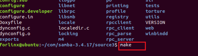

3. 编译源码(只能单线程编译,不加-j参数):
make

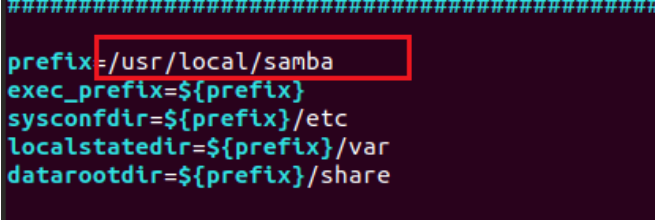

4. make install 生成安装文件:
Makefile中指定安装路径

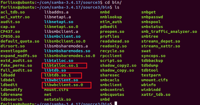

4. 添加库文件
将如下路径的动态链接库文件拷贝到板子的/lib目录:

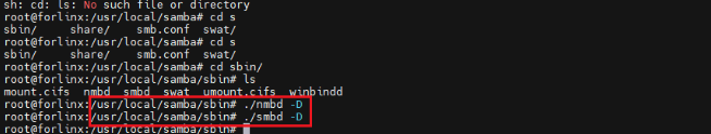

5. 启动服务

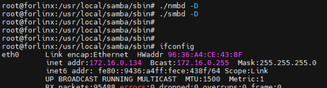

(1)启动Samba服务,配置与主机同一网段的IP:

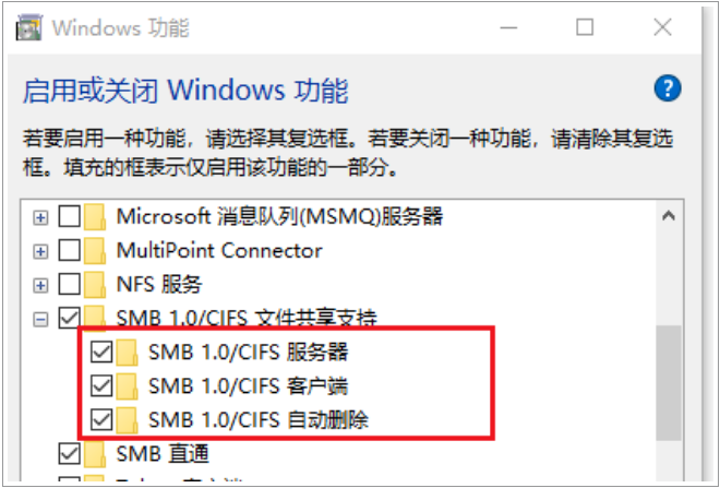

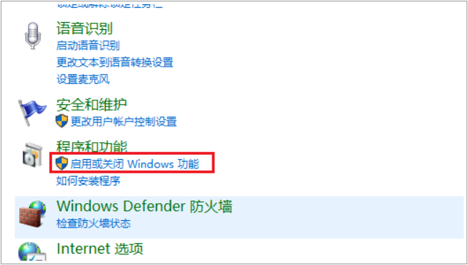

(2)在Windows主机中添加Samba的支持:
打开控制面板进入如下界面:
勾选如下三个选项:

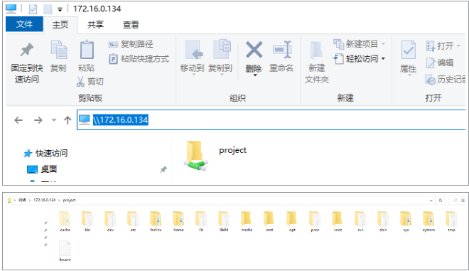

(3)在文件管理器输入\\服务端 IP,回车即可看到共享路径:

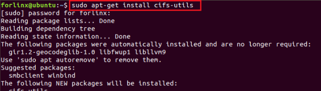

(1)安装cifs-utils:

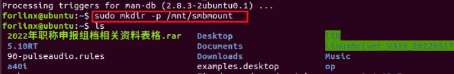

(2)创建挂载点:
