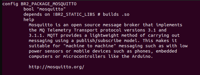

① Config.in
Config.in文件通过 BR2_PACKAGE_** 作为开关来告知Buildroot需要哪个包参与编译,开关在 buildroot/buildroot-201902/configs/ 下面的 OK113I_linux_defconfig 配置文件中赋值,类似于内核中的Kconfig文件。
例如:
package/Config.in中写了调用关系
source "package/mosquitto/Config.in";
package/mosquitto/Config.in中写了
BR2_PACKAGE_MOSQUITTO信息。

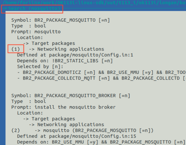

进入图形配置界面后输入“/”搜索要配置的功能,如图搜索Mosquitto看到的信息,按提示选“1”可进入目标选项,按“空格”选择后保存并退出。
配置完成后,在当前目录下执行 ./build.sh对文件系统进行编译,编译完成后可查看文件系统中是否已经有对应文件。(注:如果没有网络,则编译时不能自动下载源码包,需要到下载地址手动下载源码包并放到源码包存放路径中。)
