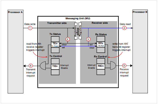

核间通信
与其它多核异构架构的处理器相同,AMP也使用共享内存的方式在A核(Linux)与实时核(裸机或实时操作系统)之间进行数据传输。
通过物理内存DDR分配,将硬件层分为了两部分:TXVring Buffer(发送虚拟环状缓冲区)和RXVring Buffer(接收虚拟环状缓冲区);其中实时核从TXVring区发送数据,从RXVring区读取接收数据,A核反之。

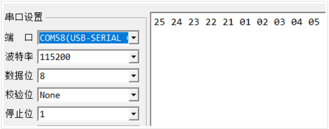

示例使用:
根据OK3568-C开发板产品资料中提供的手册,在裸机程序的main函数中调用我们编写好的使用例程。
实验现象:
按照手册编译烧写完程序后,打开串口调试助手,打开对应串口,可以看到OK3568-C开发板开机后程序发出的数据。
在串口调试助手,输入任何数据并发送,触发接收中断,从实时核调试串口(uart4)就可以看到输入的数据了。
