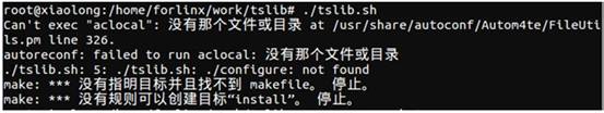

问题 1:
解决办法:
卸载 autoconf 、automake 、libtool,然后重新安装。

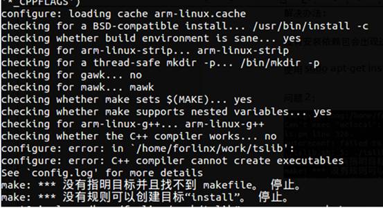

问题 2:
这个错误是在./configure......时,发生的错误。 解决办法:
ubuntu 12.04 系统已经不自带 新立得软件,需要在 ubuntu 的软件中心去下载
1、使用 Ubuntu 软件中心搜索 synaptic,找到“新立得软件包管理器”,一般第一个搜 索结果就是了;
然后,安装该软件。
2、在新立得软件中搜索 ia32-libs
在搜索结果中安装该软件包
注意:标记安装 ia32-libs 软件包时,会提示需要安装关联的其他依赖包,统统安装,总共大小在200M左右 。
安装 ia32-libs 完成后,重新编译 tslib
如果提示缺少 libstdc++.so.6
sudo apt-get install libstdc++6
sudo apt-get install lib32stdc++6
