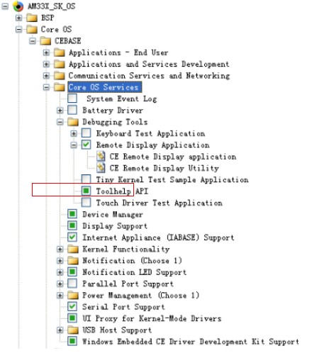

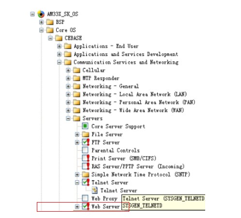

第一步:选择支持WinCE远程桌面的组件

还可以同时添加Telnet注册表配置,如下:
[HKEY_LOCAL_MACHINE\COMM\TELNETD]
"IsEnabled "=dword:1
"UseAuthentication"=dword:0
该配置实现了无需身份验证,直接登录Telnet的功能。
