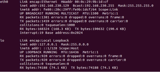

3、网络设备
任何网络相关的事务都要经过一个网络接口,即一个能够与其他主机交换数据的设备。通常,接口是个硬件设备,但也可能是纯软件设备,比如在ifconfig查看网口信息的时候有一个lo,就是网络回环(loopback)接口。访问网络接口的方法是给它们分配一个唯一的名字,比如eth0、eth1、lo等。但这个名字在文件系统中不存在相应的节点。网络接口没有像字符设备和块设备一样的设备号,只有一个唯一的名字,如eth0、eth1等,而这个名字也不需要与设备文件节点对应。内核使用一套与数据包传输相关的函数来与网络设备驱动程序通信,它们不同于字符设备和块设备的read()和write()方法。
各种字符设备和块设备都体现了linux“一切都是文件的”的设计思想,网络设备是唯一没有体现这一思想的设备。
