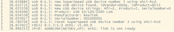

当开发板插入usb接口的RTL8153模块,系统没有识别该模块,报如下信息:
Unknown version 0x6010
检索了一下驱动代码,发现该驱动不支持0x6010版本的模块,但是驱动的注释信息表明这个驱动是适用rtl8153的,应该只是版本兼容的问题,升级一下驱动版本应该就可以解决。
检索更高版本内核中的r8152.c,确实0x6010版本已经支持了,升级驱动后,插入该模块系统自动识别并生成eth1接口,打印信息如下:

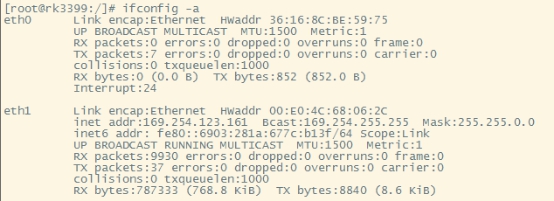

配置eth1端口:
[root@rk3399:/]# ifconfig eth0 down
[root@rk3399:/]# ifconfig eth1 up
[root@rk3399:/]# ifconfig eth1 192.168.2.85

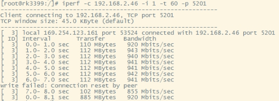

使用iperf测速,环境如下:
OK3399-C开发板(192.168.2.85)--------交换机--------电脑(192.168.2.46)
电脑端设置iperf服务端:
OK3399-C开发板端测试结果如下:
对比原生千兆网口,可以看到速率基本没有差别:
