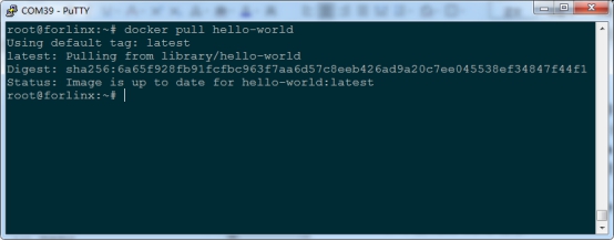

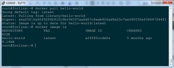

1.下载hello-world镜像
root@forlinx:~# docker pull hello-world

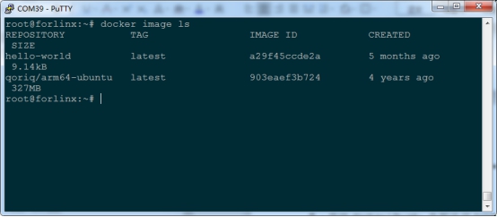

2.查看本地docker image
root@forlinx:~# docker image ls

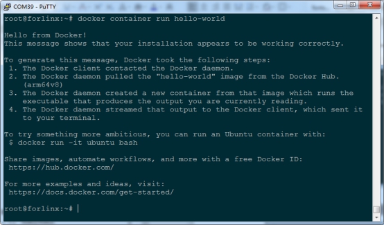

3. 运行hello-world测试程序
root@forlinx:~# docker container run hello-world

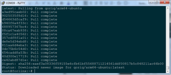

4. 下载ubuntu镜像
root@forlinx:~# docker pull qoriq/arm64-ubuntu
如需查看已经下载的docker image

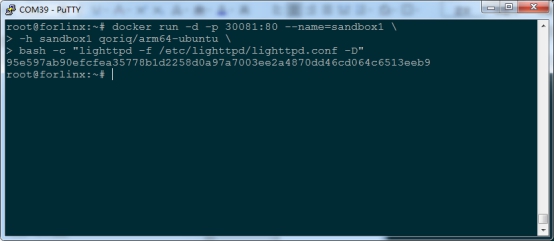

5. 启动docker Ubuntu内部运行lighttp服务
root@forlinx:~# docker run -d -p 30081:80 --name=sandbox1 \
-h sandbox1 qoriq/arm64-ubuntu \
bash -c "lighttpd -f /etc/lighttpd/lighttpd.conf -D"

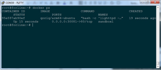

查看当前docker container运行状态
root@forlinx:~# docker ps

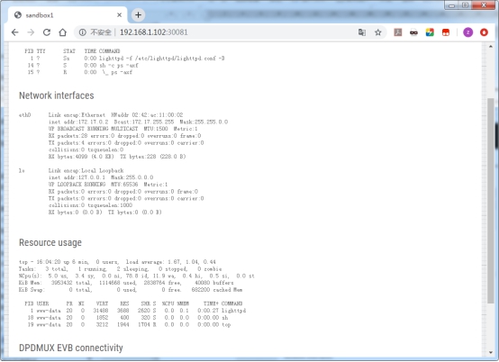

6. 其它主机通过web浏览器访问docker内的http服务
