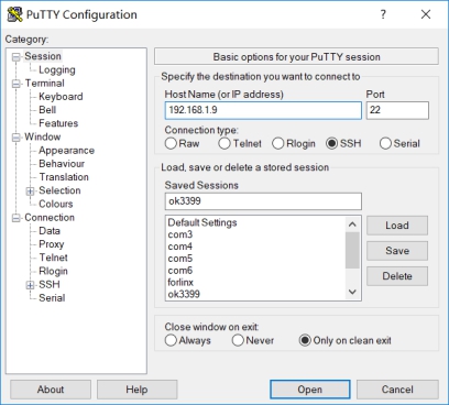

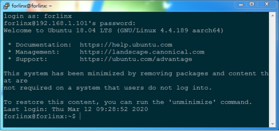

飞凌RK3399开发板支持SSH服务并启动时已自动开启,设置好IP地址后就可以作为一台SSH服务器。可以利用SSH登录开发板进行开发调试,也可用scp进行文件传输。
在打开putty软件进行如下设置(IP以实际为准):
登录时根据提示输入用户名forlinx密码forlinx

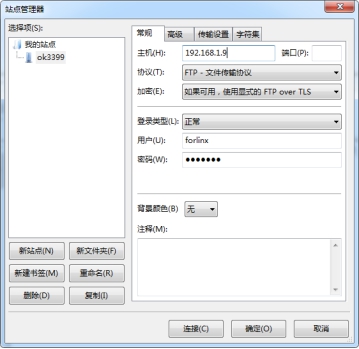

2、FTP
飞凌RK3399开发板支持FTP服务并启动时已自动开启,设置好IP地址后就可以作为一台FTP服务器。下面介绍如何利用FTP工具进行文件传输。
1 路径:OK3399-C(desktop)用户资料\工具\FileZilla*

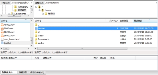

在windows上安装好filezilla工具,并按照下图所示步骤进行设置,用户名和密码均为forlinx。
登录成功后便可以进行上传下载操作。
