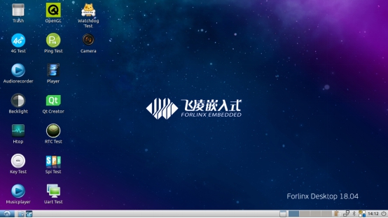

飞凌RK3399开发板启动后桌面显示如下:

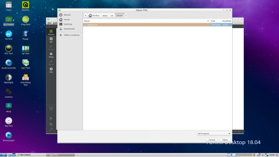

1、 Qtcreator测试

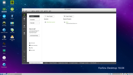

飞凌提供的界面测试程序全部由qt开发,因此在Forlinx Desktop系统中提供了完整的Qt编译环境,由于qt creator占用磁盘空间较大,默认系统中并未集成,用户在开发阶段如果需要在开发板上使用qt creator可以按照如下方式进行安装。
将用户资料/工具目录的qtcreator_deb.tar.bz2拷贝到/tmp目录。
$ cd /tmp
$ tar xvf qtcreator_deb.tar.bz2
$ sudo dpkg -i /tmp/qtcreator_deb/*.deb
安装完成后,点击桌面qt creator图标,即可打开qt creator。

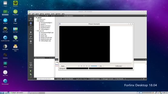

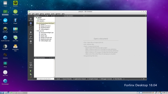

点击“open project”,以打开“/home/forlinx/apps/qt/player/player.pro”为例:
点击左下方的绿色三角形构建并且运行。

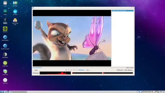

2、硬件解码体验
点击桌面图标
进入打开视频播放器qplayer.(支持硬解)

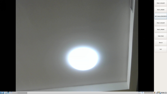

插入USB Camera,这里以罗技C270为例。点击UVC Camera按钮。
Video Mode模式下可以点击record按钮进行录像操作,点击recording按钮即可停止录像,生成的视频文件位于/tmp/VIDEO0.MOV
可以使用gst-play-1.0 /tmp/VIDEO0.mov命令进行播放测试。

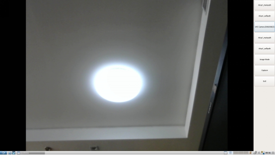

点击Video Mode按钮,可以切换到拍照模式,点击Capture可以进行拍照操作。
生成的文件位为/tmp/PIC0.jpg

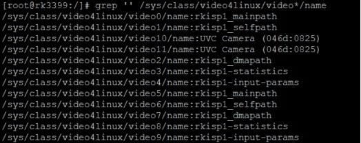

对于OV13850等raw sensor,每一个sensor对应5个设备节点:
Mainpath:指Rockchip ISP的一个输出节点,可输出全分辨率图像,一般用来拍照,抓取Raw图;
Self Path:指Rockchip ISP的一个输出节点,最高只能输出1080p分辨率,一般用作预览;
Statistics: 3A统计;
Input-params :3A参数设置。

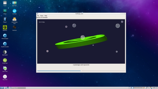

4、OpenGL测试
OK3399支持OpenGL ES3.2,点击桌面“
”图标进行OpenGL测试。

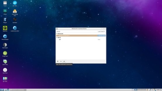

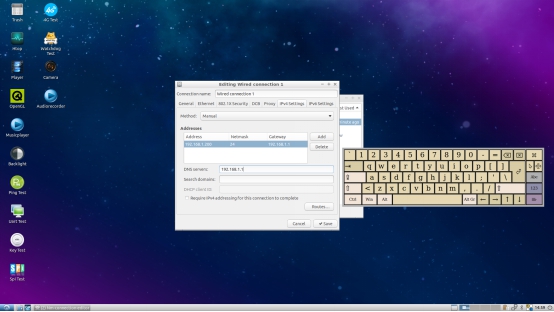

飞凌RK3399主板启动时网卡默认设置为dhcp,如果想要设置成静态IP,可以进行如下设置:
点击右下角的网络设置图标:
选中“Wired connection 1”点击设置按钮,在“Ipv4”选项卡中设置网络参数,点击保存。
重新启动系统,eth0将配置为静态IP。

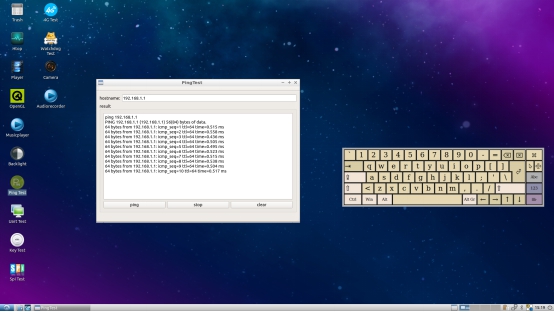

6、Ping测试
“Ping”是网络测试常用命令ping的界面版应用,界面如下:
在hostname一栏中写人需要ping的目标ip,点击ping键后,result栏中会提示ping的结果,如图中所示说明彼此网络通畅,点击stop可停止ping测试,点击clear清空result中的信息。
