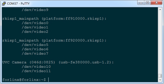

然后可以看到uvc设备节点:
$ v4l2-ctl --list-devices

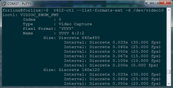

查看摄像头支持的格式与分辨率:
$ v4l2-ctl --list-formats-ext -d /dev/video10

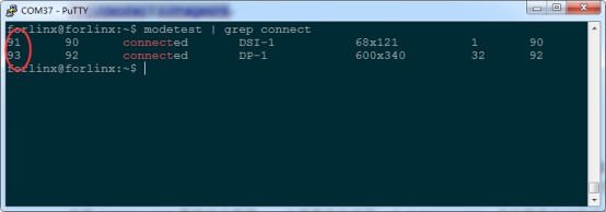

首先使用modetest查看屏幕的Connector ID:
例如,播放视频在DP屏幕上:
$ gst-launch-1.0 filesrc location=/home/forlinx/video/1080p_30fps_h265.mp4 ! qtdemux ! queue !
h265parse ! mppvideodec ! rkximagesink connector-id=93

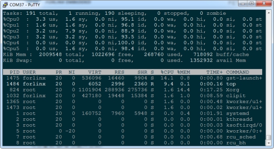

注意:使用rkximagesink如果窗体不在connector-id对应的屏幕上无法显示时正常现象。
可以看到CPU负载非常低。
