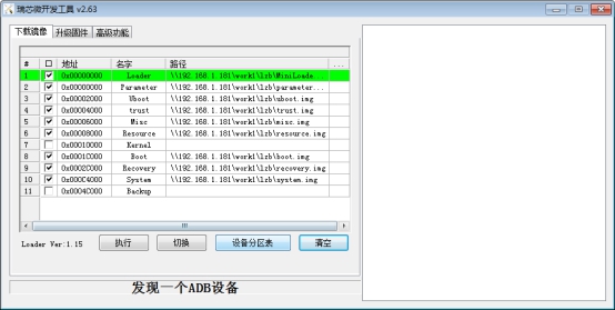

以单独烧写的方式,将镜像烧写到飞凌RK3399开发板上,注意不要烧写kernel.img。

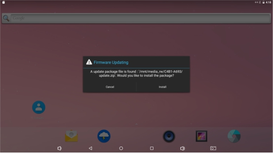

将1.0.1.zip 拷贝到TF卡根目录(如果之前做成了烧写TF卡请先还原为普通TF卡),并重新命名为update.zip。启动开发板,插入TF卡。系统将自动检测到升级文件的存在弹出升级确认菜单,点击Install。将自动进入升级模式,升级完成之前请勿插拔TF卡。

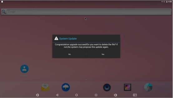

升级完成后将自动重新启动,提示升级成功,询问是否需要删除升级文件避免再次升级。
同时可以在飞凌RK3399开发板上输入getprop ro.product.version 确认版本号是否为1.0.1。
下面,将1.0.2.zip拷贝到TF卡根目录,并重命名为update.zip,由于是增量升级可以看到update.zip只有几十MB,当然这根修改的代码多少有关。将TF卡插入开发板,与前面完全升级的步骤一样。
同时可以在飞凌 RK3399 开发板上输入getprop ro.product.version 确认版本号是否为1.0.2。

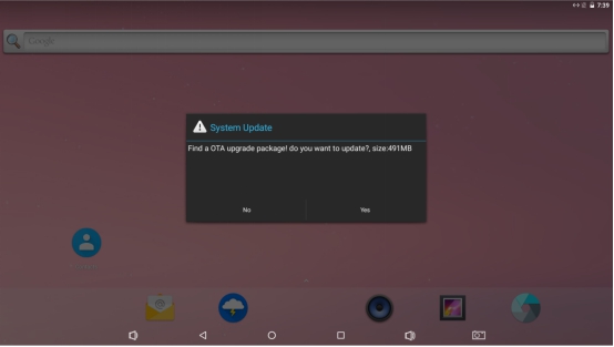

正常情况下系统启动完毕几秒钟后将提示升级,如果没有提示请:
getprop ro.product.ota.host 确认OTA升级服务器参数是否正确。
同时确认网络是否连通。
点击Yes将自动进入升级流程。由于是完全升级,因此需要稍微等待一会。

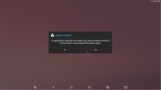

点击Yes删除本地升级包。同时查看当前版本:getprop ro.product.version 正常情况下已经升级到1.0.1版本。

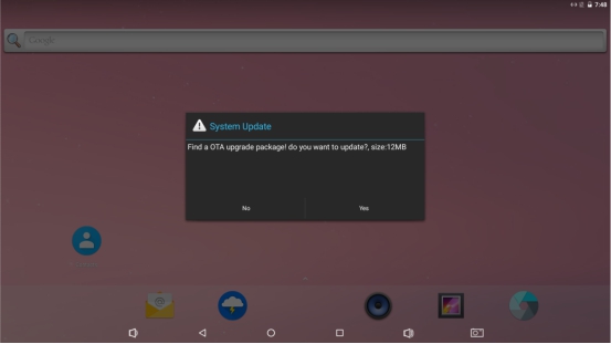

重启系统,由于我们当前版本已经升级到了1.0.1版本,系统将检测到最新的1.0.2版本,提示升级。
由于是增量升级,升级包非常小,升级速度也比较快。
点击Yes删除本地升级包。同时查看当前版本:getprop ro.product.version 正常情况下已经升级到1.0.2版本。
