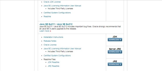

由于Android应用代码都是用Java编写的,因此需要先在Windows上安装JDK,JDK可按以下方法下载:
访问网站http://www.oracle.com/technetwork/java/javase/downloads/index.html,在页面中点击JDK,推荐安装Java8。
点击“Accept License Agreement”根据windows版本选择exe安装程序。您也可以在用户资料资料工具目录找到飞凌提供文件。
下载完成后,双击安装程序,根据向导的提示完成安装即可。

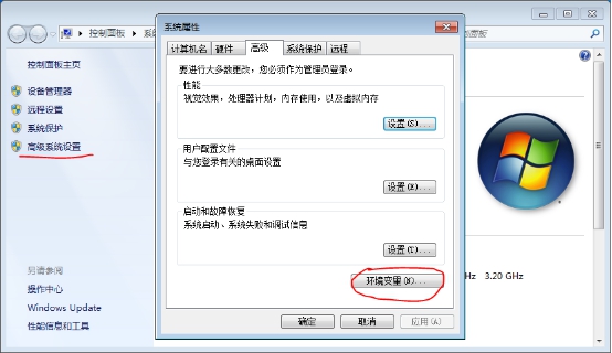

安装完成后,需要将JDK命令添加到Path环境变量中,通过下面的方法将JDK命令所在的路径添加到Path环境变量中:
1)右击“我的电脑”- >属性,再选择左边导航的“高级系统设置”选项。
2)点击右下角的“环境变量”选项。
3)在“系统变量”中,找到Path环境变量,双击它,根据实际安装路径设置java环境变量,默认安装时追加以下内容“C:\Program Files\Java\jdk1.8.0_211\bin”
4)点击“确定”完成环境变量设置。

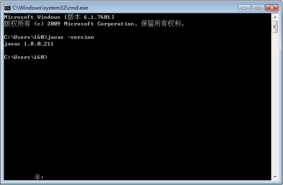

5) 检查安装是否成功
打开命令提示符工具,输入javac -version
正确显示Java版本即表示安装成功。

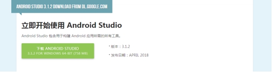

Android Studio是Google于2013 I/O大会针对Android开发推出的新的开发工具,国内可在http://www.android-studio.org/进行下载安装。建议下载3.1.2版本。

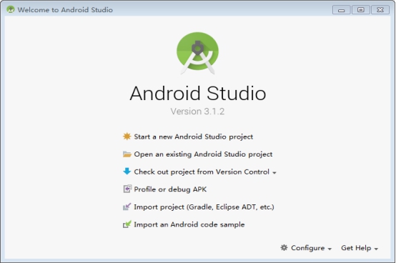

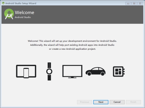

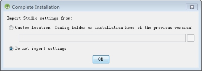

下载完成后按照提示进行安装即可。安装完成后将出现下图所示:
选择“Do not import settings”
选择“Cancel”取消。
点击“next”进行下一步

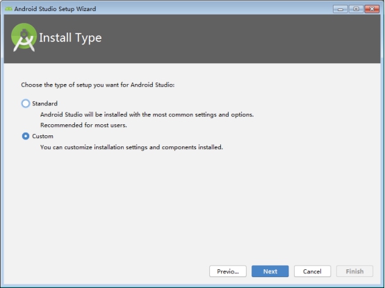

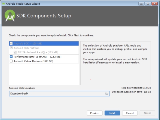

这里选择“custom”。

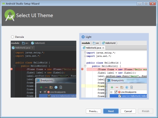

根据个人喜好选择UI主题
根据实际情况选择Android SDK的安装路径

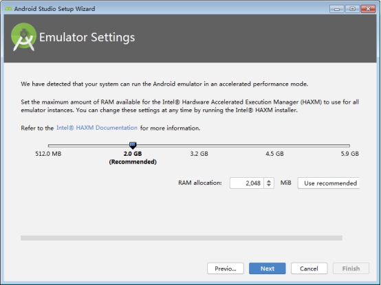

选择模拟器的内存大小。

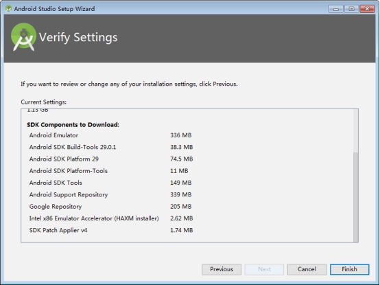

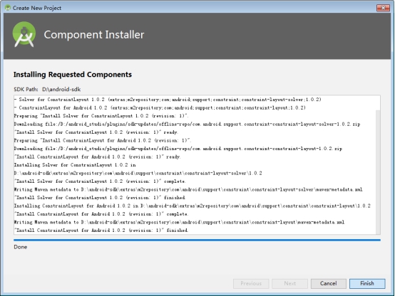

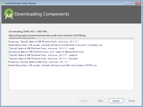

点击“Finish”。
等待安装完成,点击“Finish”。

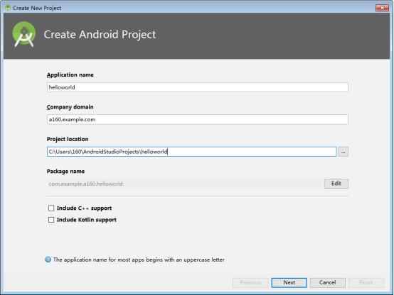

1. 选择“start a new android studio project”
2. 修改项目名称
3. 选择最低支持的SDK版本

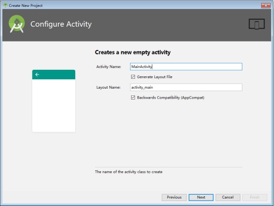

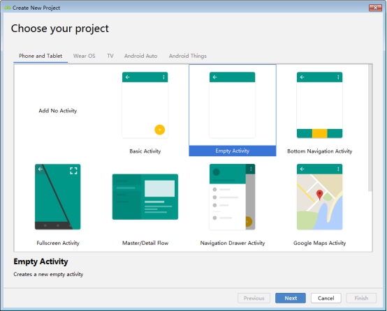

4. 选择Empty Activity
点击“Next”
点击“Finish”

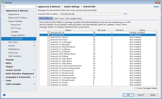

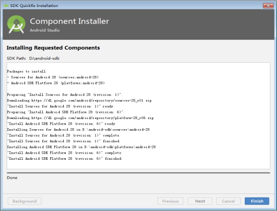

5. 安装android 9.0 SDK
点击“File”->“settings”搜索SDK打开下图所示界面:
勾选“API28”点击“OK”进行安装。

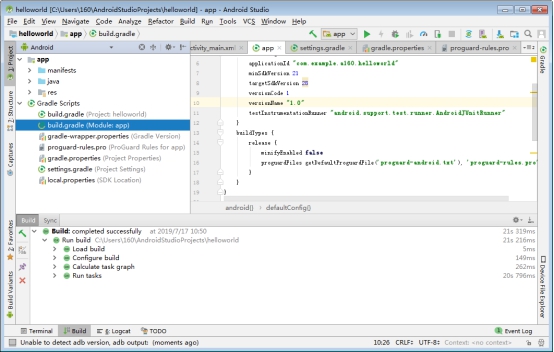

6. 修改build.gradle
将该文件中所有的29修改为28,点击“Try Again”
7. 编译
点击“build”->“Make Project”重新编译。

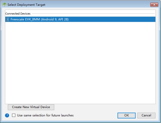

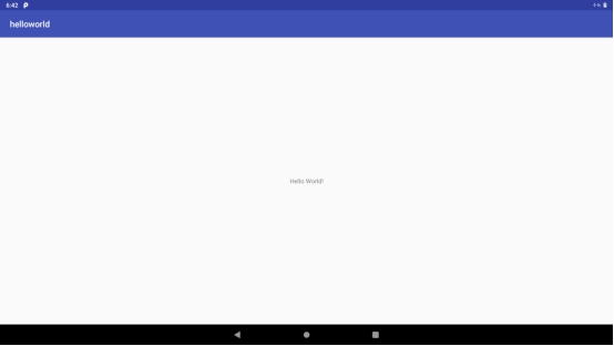

8. 运行
编译完成后,将OTG线链接到PC的USB接口中,点击菜单栏中的绿色三角形图标。
点击“OK”,稍等一会程序即在开发板上运行起来。

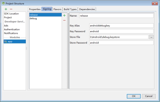

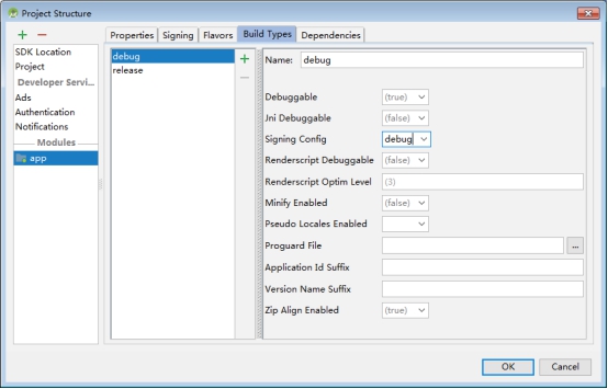

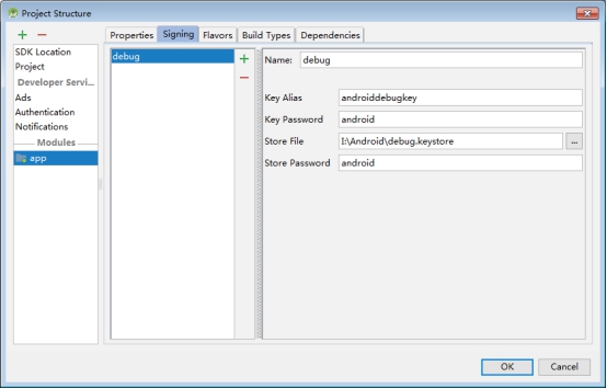

点击“File”->“project structure”:

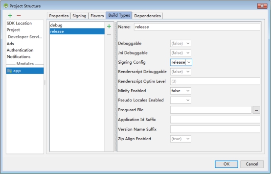

添加debug版本和release版本的签名配置,并点击“build types”。
如图设置对应版本的签名配置。

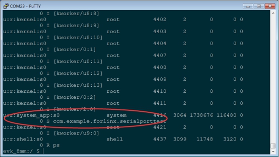

点击android studio的运行按钮,启动app。在串口中输入ps -AZ
确认你的app是否已经成为system_app。
