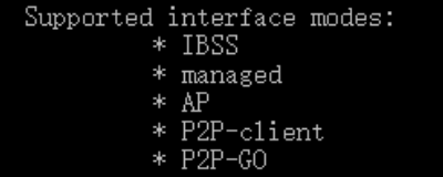

2.下载iw工具,查看是否支持AP
apt-get install iw
iw list

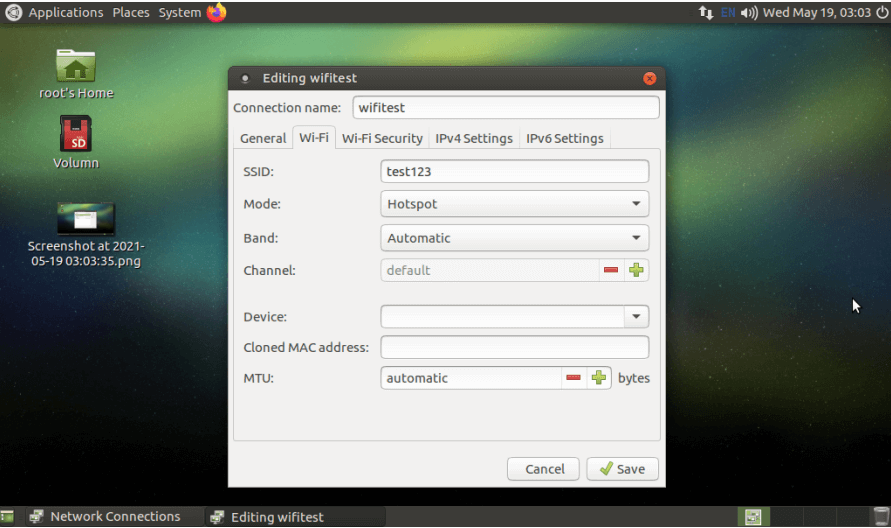

首先点击右上角的网络图标,然后拉到最下面,点击编辑连接(Edit Connections),
得到如下界面,选择ADD 增加配置:
设置name,ssid,mode为hotspot 方式。

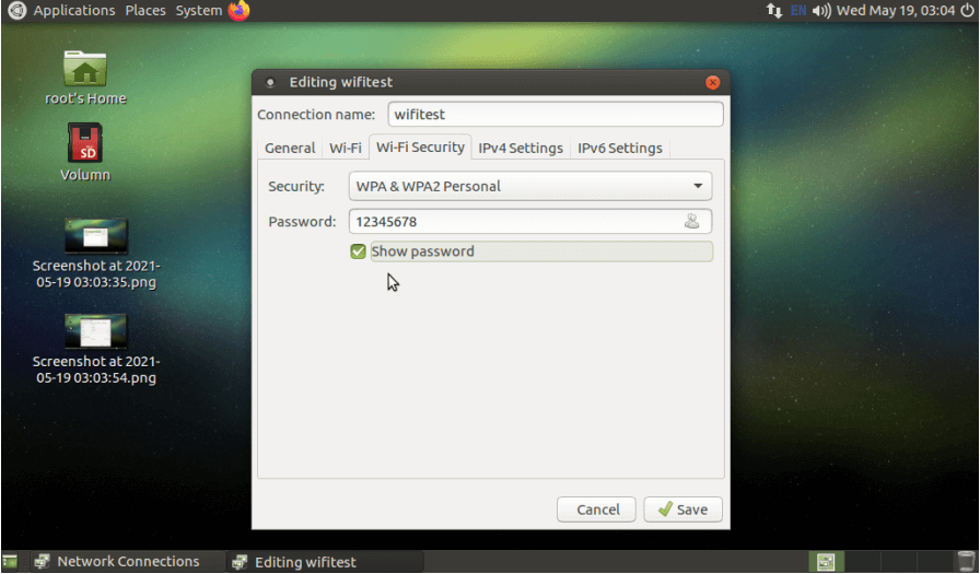

然后点击Wi-Fi安全性选项卡,在安全下拉框中选择WPA及WPA个人。注意WEP已
经不安全,而且手机连接WiFi基本使用WPA PSK 模式来验证。如下:

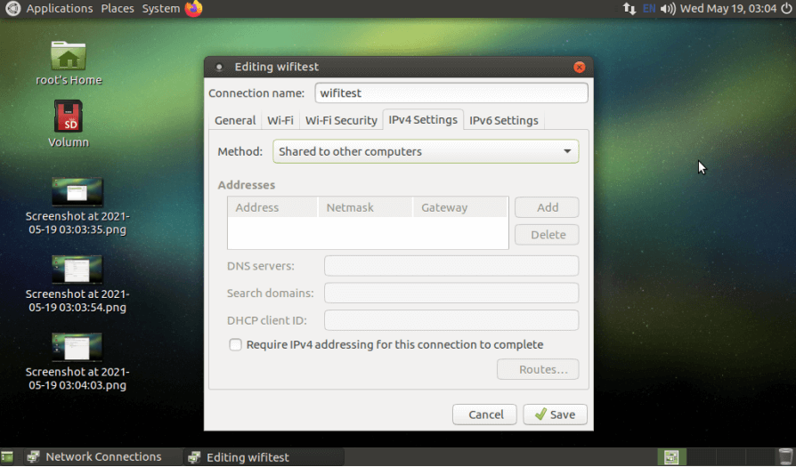

然后在切到IPv4设置选项卡,在方法里选择”与其他计算机共享“:

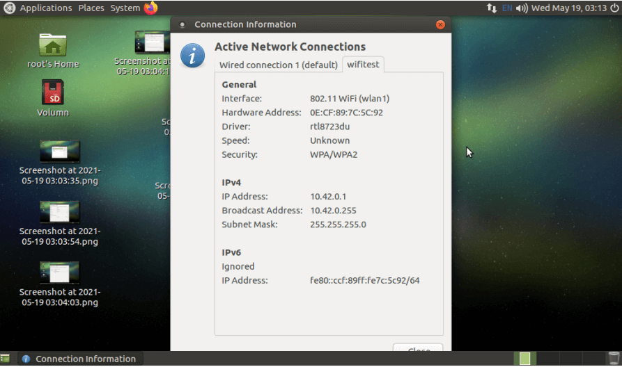

最后先让计算机连接有线网,然后点击右上角的网络图标点击连接到隐藏网络选项
(如果已经连接先断开),选择刚才创建的wifitest。这时点击右上角网络图标下拉框
选择连接信息,可以得到如下,表示连接成功:
