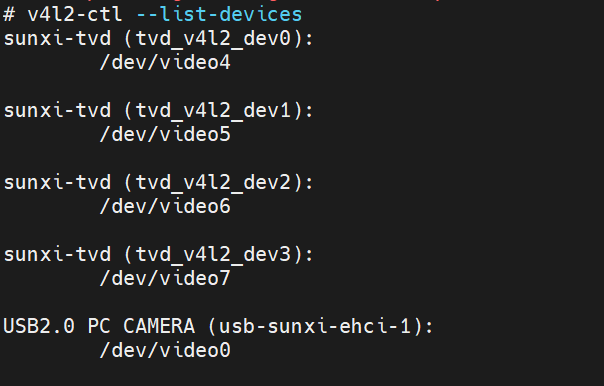

OKA40i-C开发板接口丰富,它支持USB摄像头、CMOS-OV5640摄像头、模拟摄像头。把USB摄像头插入开发板,然后使用
v4l2-ctl --list-devices
可以看到/dev/video0就是我们的USB摄像头,如下图

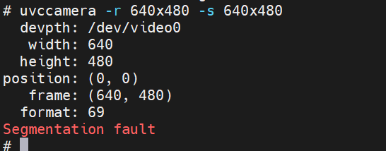

我们使用了两种型号的USB摄像头,按照手册说明使用内置的uvccamera程序进行测试,不过都没有成功,得到的错误信息如下图所示。

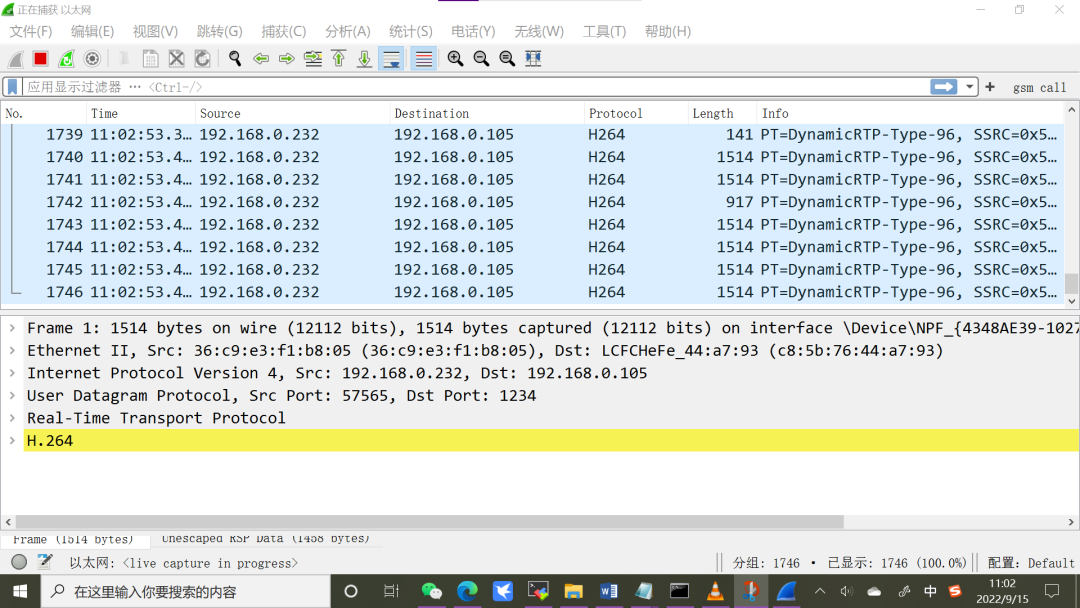

使用Wireshark可以看到在PC机的1234端口收到大量来自OKA40i-C开发板的H.264视频流。

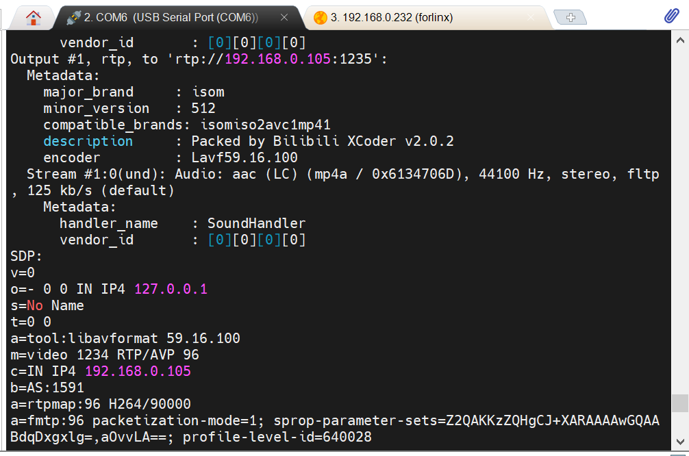

如果想在PC上显示视频流,需要建立一个SDP文件,它描述视频流中的端口和编码信息。SDP是来自SIP标准中定义,目前VLC、Apple QuickTime和ffplay等很多软件都可以打开SDP文件,并按照SDP中的描述显示视频流。SDP文件并不需要手工编写,在ffmpeg运行时它会显示命令行所对应的SDP定义,如下图所示。
也可以用重定向将输出写入一个SDP文件,如:
ffmpeg -re -i test.mp4 -an -c copy -f rtp rtp://192.168.0.105:1234 > rtp.sdp

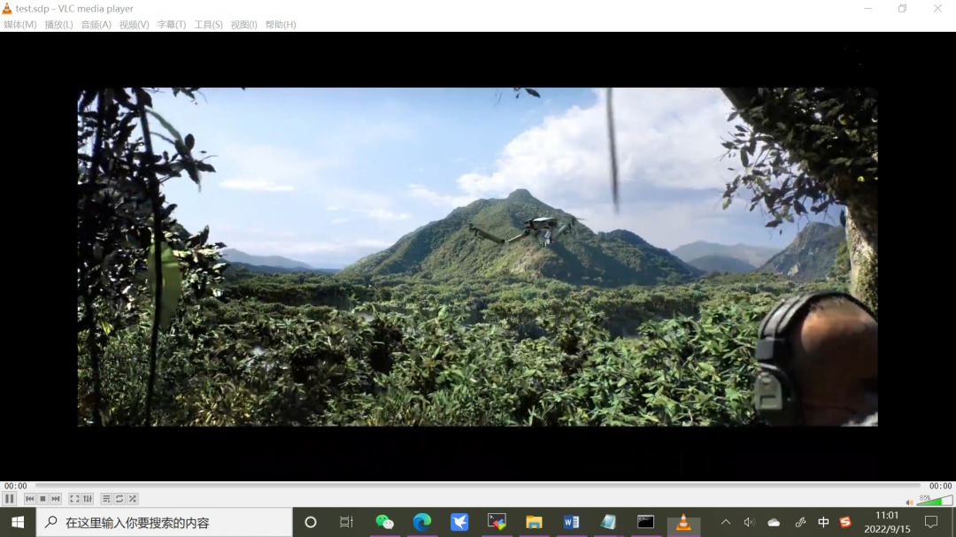

下面就是使用VLC显示的接收到的视频流。
