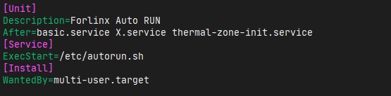

为了方便用户测试,我们在系统启动默认加载systemd服务autorun.service,在
/lib/systemd/system/autorun.sevice
可以看到配置文件:
用户可以将自己的开机自启应用程序放到脚本/etc/autorun.sh中,从而实现开机自启。
其中Description参数代表服务的描述(会在开机终端中打印),ExecStart参数代表执行脚本的绝对路径,默认为/etc/autorun.sh文件(用户可以自行修改)。

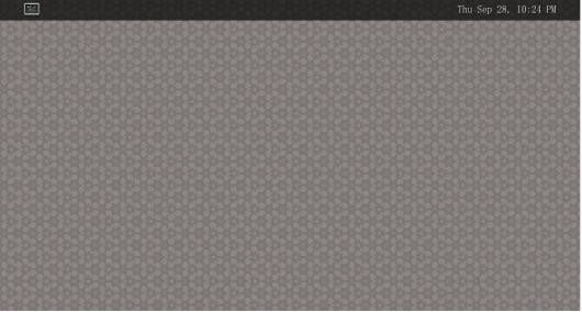

三、显示桌面顶部状态栏
默认情况下,weston桌面顶部显示时间信息状态栏被设置为隐藏,如果您需要其显示,可以按照下面的方法进行设置。
如果有全屏应用显示的需求,可以按照如下方法进行修改,隐藏顶部状态栏。开发板上电,在iMX8MQ开发板终端中输入如下命令,打开weston的配置文件:
$ vi /etc/xdg/weston/weston.ini
修改文件的内容如下:
[shell]
locking=false
panel-position=top
