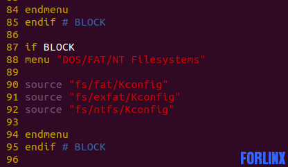

修改fs/Kconfig,在 source “fs/fat/Kconfig” 下添加 source “fs/exfat/Kconfig”

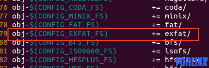

修改fs/Makefile,obj-$ (CONFIG_FAT_FS) += fat/ 下添加 obj-$(CONFIG_EXFAT_FS) += exfat/

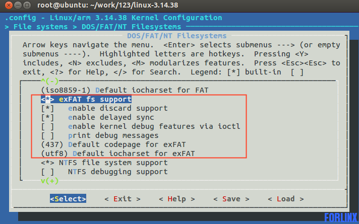

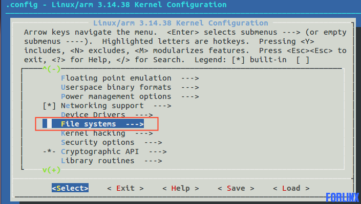

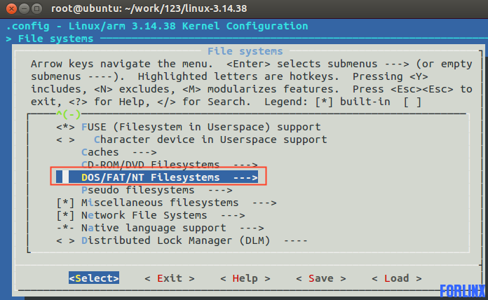

然后在menuconfig下配置exfat选项
