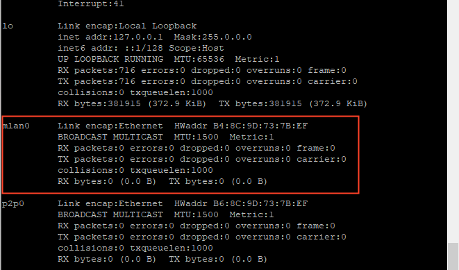

1、ifconfig命令查看wifi 网卡
通过命令可得知mlan0 是无线网卡

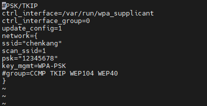

ctrl_interface=/var/run/wpa_supplicant
ctrl_interface_group=0
update_config=1 是否允许wpa_supplicant 更新(覆盖)配置 以network 为单位,用于描述一个热点信息。
ssid=”路由器热点名称”
scan_ssid=1 连接隐藏的wifi 时需要指定该值为1
psk=”路由器热点密码”
key_mgmt=WPA-PSK 表示采用WPA/WPA2 加密方式 priority=1 连接优先级,数字越大优先级越高

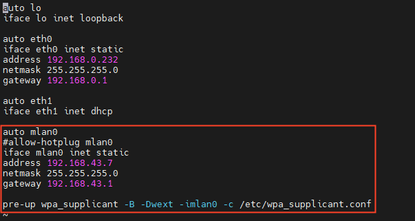

3、修改/etc/network/interfaces
注意:address 和gateway 需要根据客户路由器分配的IP 地址修改。可以使用手机连接路由器查看路由器分配的IP 地址网段。
pre-up 网卡启用前的动作
up 启用时候的动作
post-up 启用后的动作
pre-down 关闭前的动作 down 关闭时动作
post-down 关闭后动作
wpa_supplicant 执行配置wifi 工具
-B 在后台运行守护进程
-Dwext 驱动程序名称
-imlan0 接口名称
-c /etc/wpa_supplicant.conf 配置文件

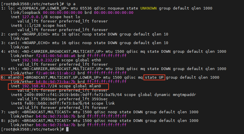

4、查看网络设备ip a

2、执行效果
显示红框信息表示连接成功
