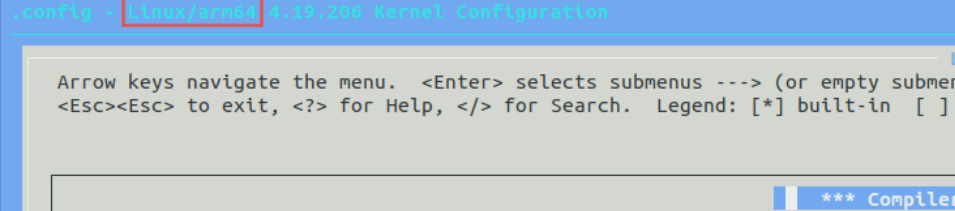

进入menuconfig时需要指定环境,不然直接执行make
menuconfig进入的图形配置界面为X86架构。如下图进入的为ARM架构是正确的图形配置界面:

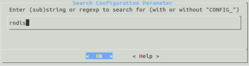

按 /,可以进入搜索界面:

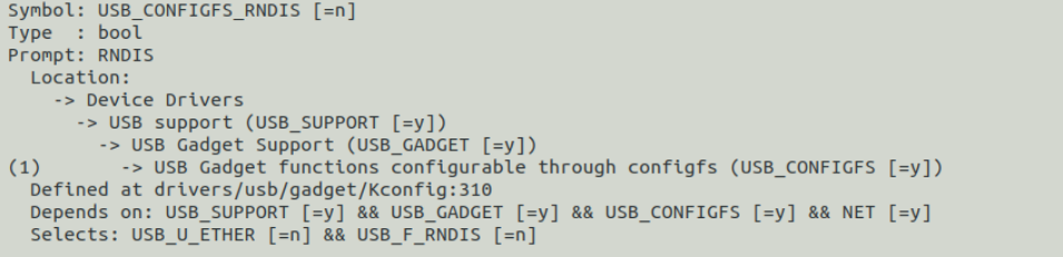

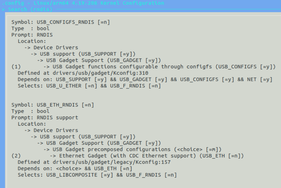

直接搜索rndis,找到写有USB Gadget字样的目录,可以看到有多个路径,可以直接进入USB Gadget目录下去看,那个就是配置RNDIS的选项。
经过寻找最终路径如下图所示:
将RNDIS驱动开启,并选中一些网络协议配置,如下图圈中所示:
找到USB Gadget precomposed configurations,将RNDIS编译进内核(如果选择编译成模块,单独编译内核不会生成 .ko文件,为了省去繁琐挂载步骤,本篇就将RNDIS编译进内核)。

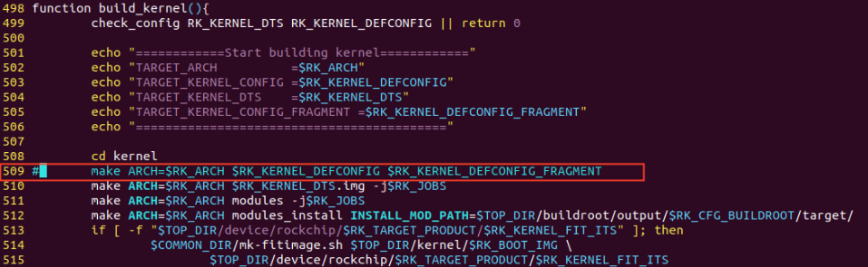

返回源码目录进入build.sh脚本,注释掉defconfig生成.config文件的命令,使menuconfig配置生效,注释位置如下:

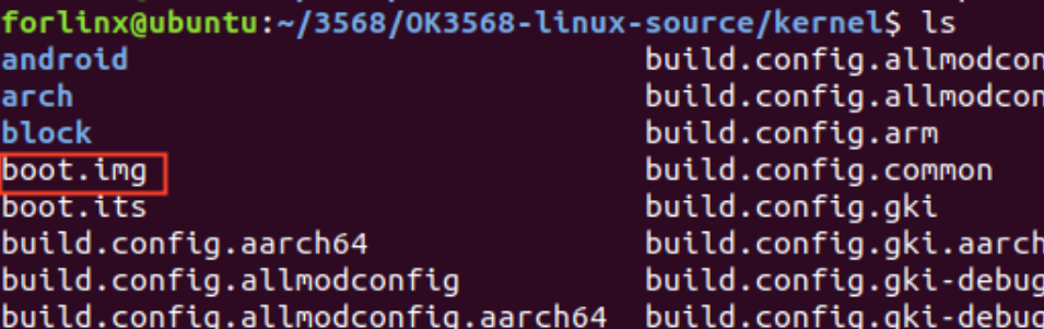

保存退出,单独编译内核,在源码目录下执行./build.sh kernel。编译完成之后会在kernel目录下生成boot.img文件。

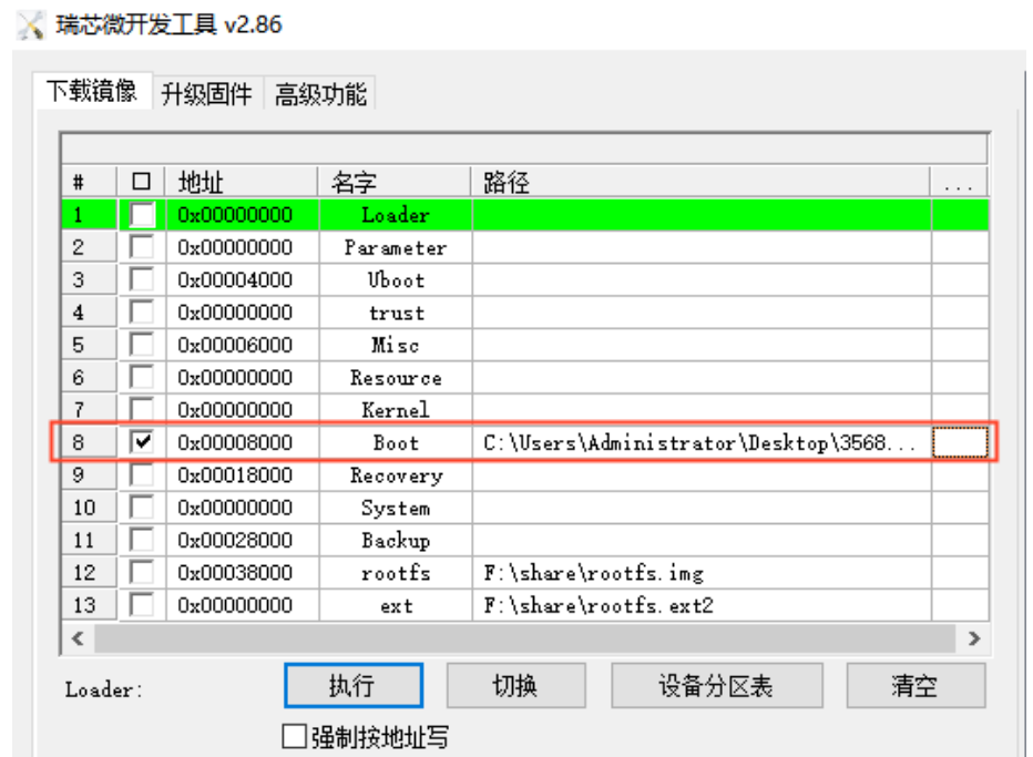

单步更新镜像使用瑞芯微官方提供的烧写工具—— RKDevTool。按住Recovery键按Reset,直到烧写工具显示发现一个LOADER设备后松开Recovery键。

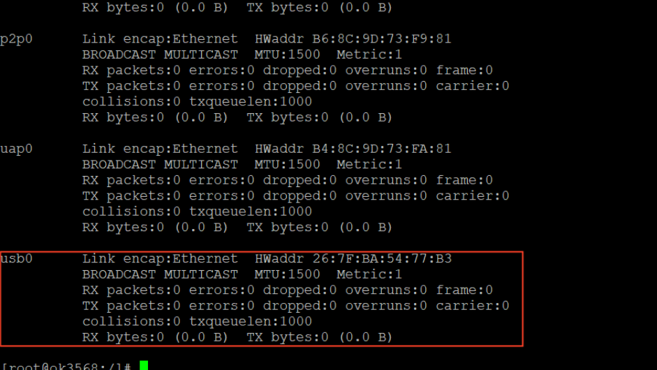

替换图中位置,点击设备分区表,完成后,点击执行,设备重启后,即为烧录完成,右侧也会有烧录进度。开发板重启后,ifconfig -a查看可以看到生成usb0节点。

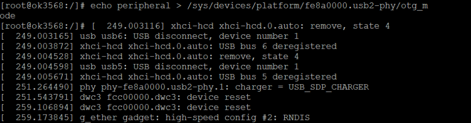

此次使用的是USB3.0接口,因此需要detect激活Type-C 5V转3.3V Type-A,硬件改动为p40的pin1连接c23的正极。将播码开关拨至ON,插入双公头USB线;强制使USB输出为device
echo peripheral > /sys/devices/platform/fe8a0000.usb2-phy/otg_mode
打印信息如图所示:

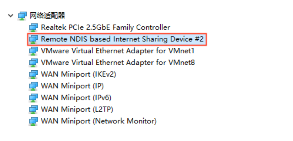

可以在设备管理器网络适配器上看到这个节点,配置一个IP
查看网络连接可以看到一个未识别网络,将这个也配置上IP,注意需要跟OK3568-C开发板配置的IP在同一网段:

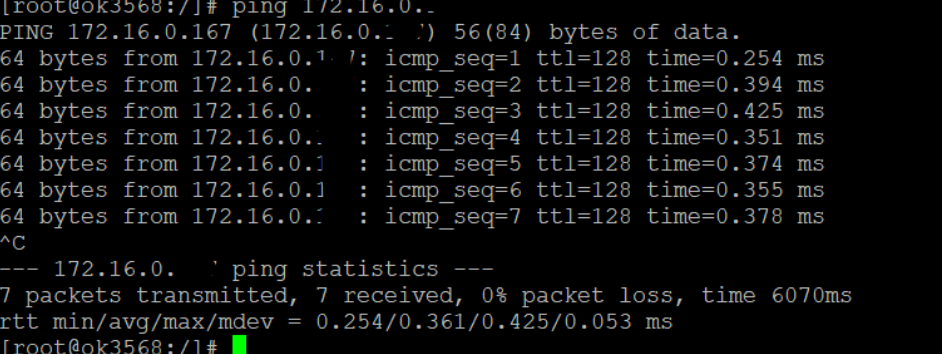

使用OK3568-C开发板去ping刚才电脑配置的IP,发现可以ping通。
通过以上信息可以看出,OK3568-C开发板已实现USBNET功能,实现网络共享。
