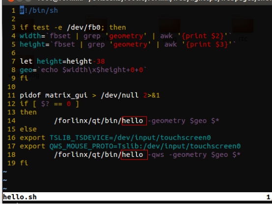

步骤4:制作一张96x96大小的png格式的image,然后放到 AM335x开发板 .desktop文件中所说的位置,即:forlinx/web/lighttpd/webpages/apps/images  并命名为hello-icon.png(即.desktop中所写的图片名).
步骤5:进入AM335x 开发板 forlinx/web/lighttpd/webpages/shell目录,copy其中的一个 .sh文件并命名为hello.sh(.desktop中所写的脚本名),对其进行修改(红色字体为要修改的地方),如图是修改后的
文件内容及要修改的地方:
#!/bin/sh
if test -e /dev/fb0; then
width=`fbset | grep 'geometry' | awk '{print $2}'`
height=`fbset | grep 'geometry' | awk '{print $3}'`
let height=height-38
geo=`echo $width\x$height+0+0`
fi
pidof matrix_gui > /dev/null 2>&1
if [ $? == 0 ]
then
        /forlinx/qt/bin/hello -geometry $geo $*
else
export TSLIB_TSDEVICE=/dev/input/touchscreen0
export QWS_MOUSE_PROTO=Tslib:/dev/input/touchscreen0
        /forlinx/qt/bin/hello -qws -geometry $geo $*
fi
其实就是将红色字体的地方修改为所要添加的应用程序的名字。
