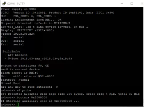

初始化QSPIflash
sf probe
M启动M4核程序
bootaux 0x8000000
输入命令后

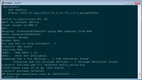

如果在M4程序在U盘的fat分区中,
usb start
fatload usb 0:1 0x7e0000 hello_world.bin
然后在uboot启动ram版本的程序
bootaux 0x7e0000
0x7e0000为M4程序的地址
输入命令后

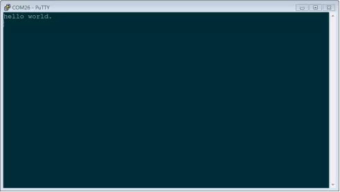

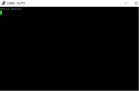

查看结果

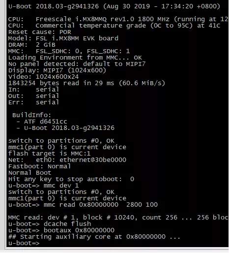

首先需要在uboot将M4程序读取到DDR中。
如在M4程序在emmc固定位置中,假定存放位置为MMC的10M偏移处。选择存放了M4程序的emmc作为当前mmc设备
mmc dev 1
将10M偏移处(0x2800 * 512 = 102400)读取50K到DDR中
mmc read 0x80000000  2800 100
dcache flush

然后在uboot启动ram版本的程序
bootaux 0x80000000
0x80000000为M4程序的地址
输入命令
查看结果
