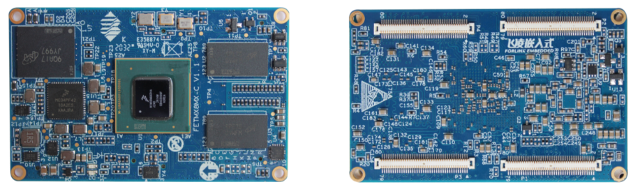

    飞凌嵌入式提供基于 NXP/Freescale iMX8、i.MX 8MQ处理器设计ARM核心板FETMX8MQ-C。i.MX8M处理器具有音频、语音和视频处理功能,飞凌iMX8核心板充分发挥NXP iMX8 系列 ARM 处理器性能,对功能做了优化。提供10~15年产品长期供货计划。工作环境温度为-40℃~85℃,满足工业及泛工业场景应用。 了解详情
    OKMX8MQ-C开发板
  • FETMX8MQ-C核心板
    FETMX8MQ-C核心板
