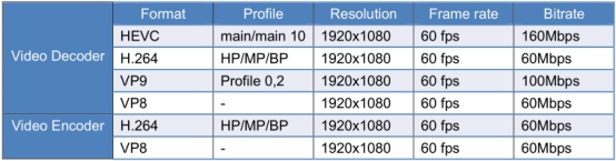

OKMX8MM-C 平台 内部有一个视频处理单元 VPU,支持以下格式的视频硬编解:
视频解码: H264, H265, VP8, VP9,最大支持 1080p 60fps
视频编码: H264, VP8,最大支持 1080p 60fps
OKMX8MM-C 平台硬件编解码参数表:

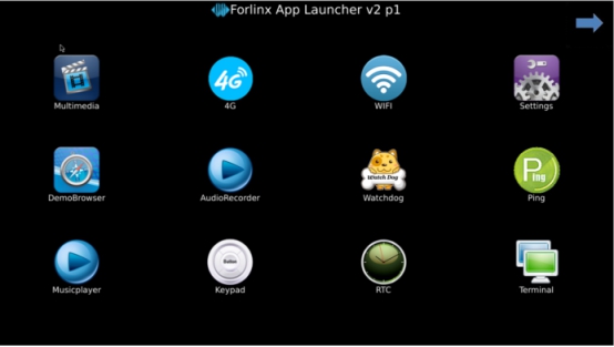

1. 硬件解码体验
点击桌面图标
可以进入下一级菜单

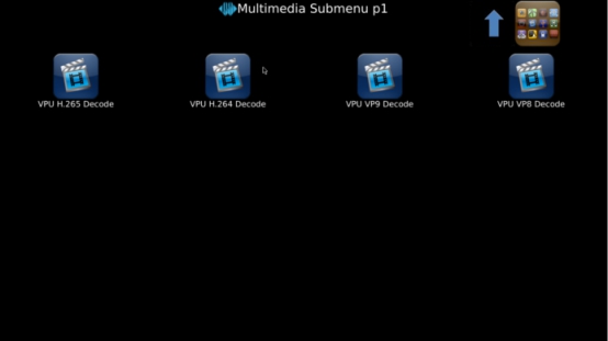

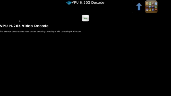

我们可以看到有H264、H265、VP8、VP9的解码,以H265解码为例。
点击“run”按钮开始运行。

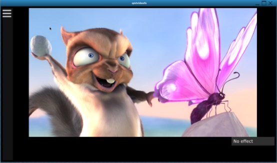

点击“Video Player”进行视频播放测试,它包含了视频硬解播放、图片浏览、摄像头等功能。视频播放测试,点击左侧菜单按钮,选择“Open Video”,选择“/home/forlinx/video”目录下的视频文件。视频播放测试,点击左侧菜单按钮,选择“Open Video”,选择“/home/forlinx/video”目录下的视频文件。
点击右下角的“No effect”按钮,选择视频特效,例如“Emboss”

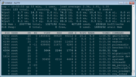

1080P 60 帧 H265 解码运算再加上图像处理的 Cpu 占用率也是非常低的。

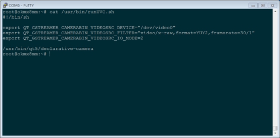

这里使用的是罗技的 C270 摄像头进行测试,需要设置一些环境变量参数,如果您
使用的不是这款摄像头请修改/usr/bin/runUVC.sh
QT_GSTREAMER_CAMERABIN_VIDEOSRC_DEVICE 对应于摄像头节点
QT_GSTREAMER_CAMERABIN_VIDEOSRC_FILTER 对 应 于 摄 像 头 支 持 的 格 式 及 帧 率(Gst_caps)
QT_GSTREAMER_CAMERABIN_VIDEOSRC_IO_MODE UVC 摄像头设置为 2

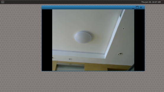

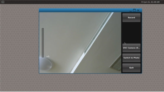

点击 Capture 按钮,将进行拍照并自动进入照片浏览状态。
在图片上点击鼠标左键退出图片浏览。生成的照片位于根目录,文件名为 IMG_0000000X.jpg。点击“Switch to Video”按钮切换到录像模式。
点击“Record”开始录制,点击“Stop”停止,点击“View”进行视频播放。
对于罗技 C270 摄像头 640*480 分辨率下录像和预览均能达到最大帧率 30FPS。

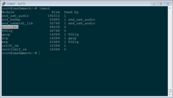

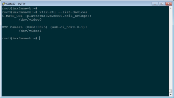

1. 将罗技 C270 USB 摄像头插入开发板, 输入列举指令
然后可以看到 uvc 设备节点:
$ v4l2-ctl --list-devices

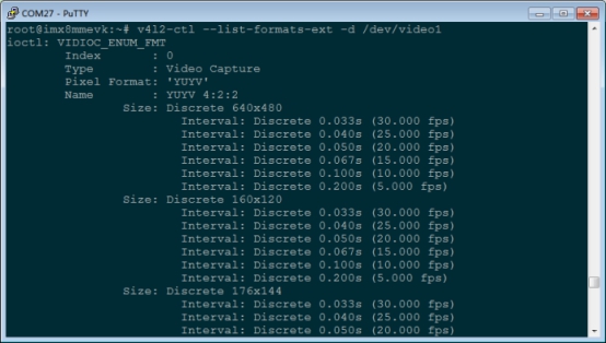

2. 查看摄像头支持的格式与分辨率:
$ v4l2-ctl --list-formats-ext -d /dev/video1
