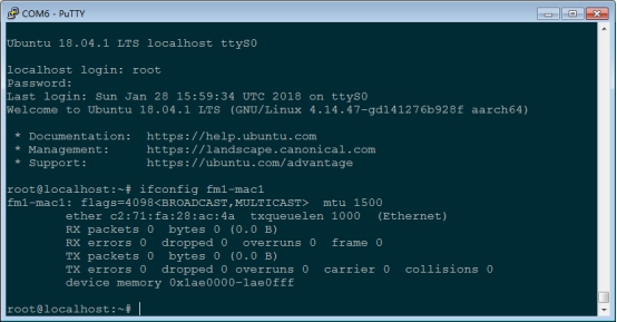

二、LA1028A开发板环境变量配置文件uEnv.txt使用方法
OK1028A-C平台支持启动过程中通过文件导入部分环境变量,例如可以将默认的网卡MAC地址写在uEnv.txt文件中设置固定的网卡MAC地址。
启动时系统会读取eMMC第二个分区boot目录中的内核以及设备树文件,如果存在uEnv.txt则将其中的环境变量导入到系统中。以修改网卡MAC为例进行测试。

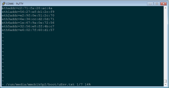

创建uEnv.txt文件
root@forlinx:~# vi /boot/uEnv.txt
添加如上环境变量,重启系统。

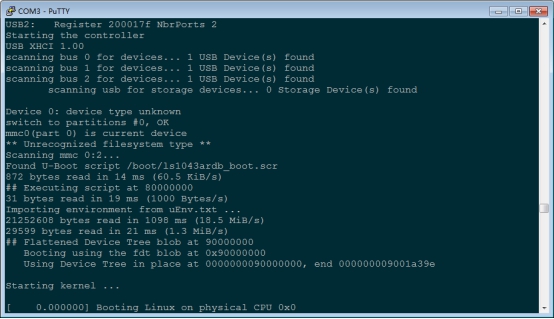

启动过程中可以看到log信息Importing environment from uEnv.txt ...
可以看出,我们添加的环境变量已经生效。在批量生产时,您可以将uEnv.txt放入烧写U盘的boot目录,烧写时将自动将uEnv.txt烧入eMMC中。

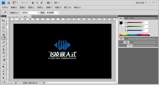

三、LS1028A开发板开机Logo制作方法

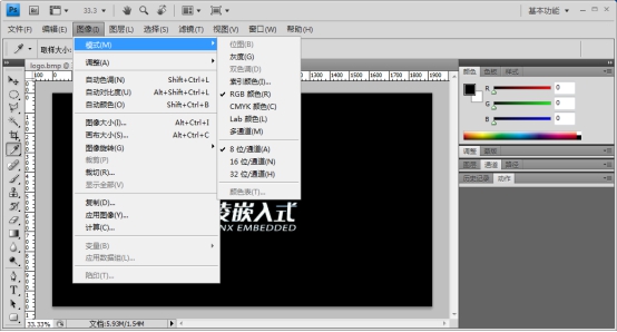

OK1028A-C平台支持开机Logo,支持8bit索引bmp图片。下面简单介绍使用photopshop制作开机logo的步骤。
首先使用photoshop打开一张普通的图片
点击“图像”-》“模式”,将RGB颜色修改为索引颜色

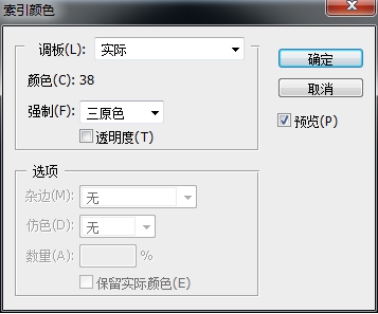

在弹出的“索引颜色”对话框中直接点击确定。

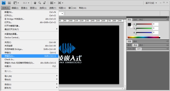

完成后在文件菜单中选择存储为,保存为logo.bmp即可。
烧写时,将logo.bmp放入烧写TF卡的boot目录即可。

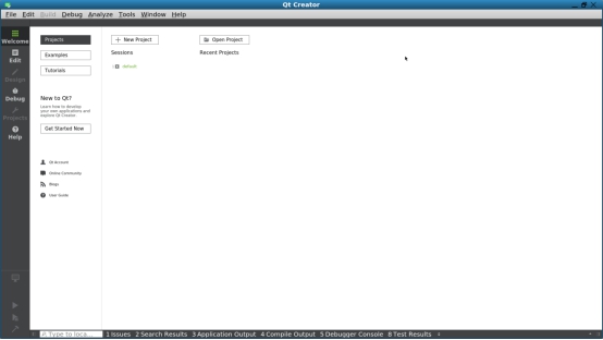

四、LS1028A开发板Qtcreator安装使用说明

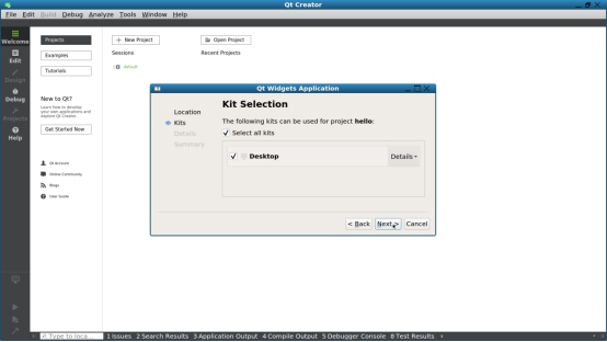

OK1028-C平台目前没有qt的交叉编译环境,如果需要进行qt应用程序的开发,建议直接在开发板上安装qtcreator。下面简单介绍qtcreator在OK1028-C平台上的安装及使用。
root@forlinx:/# apt-get install qtcreator
root@forlinx:/# qtcreator

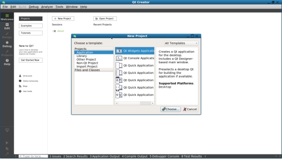

点击“New Project”创建新工程:
点击“Qt Widgets Application”:

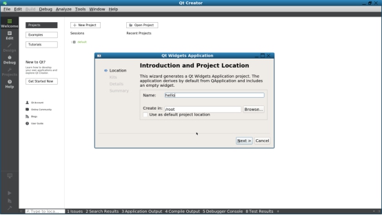

输入项目名称,以“hello”为例:
点击“Next”:
点击“Next”:
点击“Finish”:

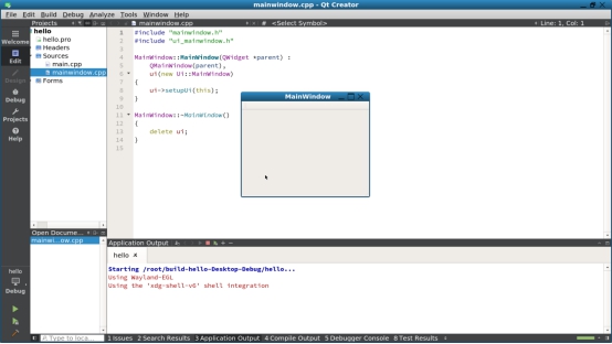

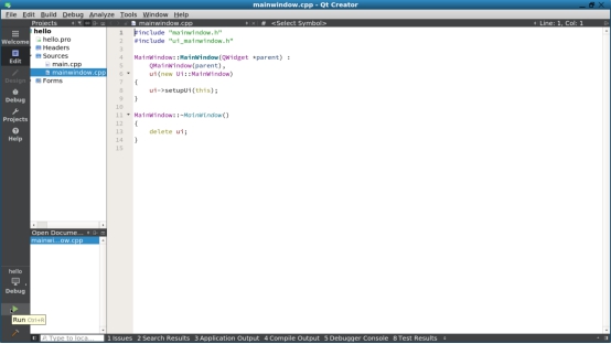

点击左下角的运行按钮:
将自动编译并运行。
注意:为了节约磁盘空间,飞凌提供的文件系统中只提供了qtbase qtwayland等部分必要核心模块,如需其他模块,可以使用apt-get进行安装。

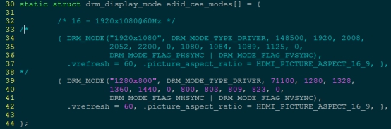

1. 修改时序参数
时序参数需要修改:drivers/gpu/drm/bridge/cadence/cdns-dp-core.c
参数值的含义,可以参考DRM_MODE的宏定义:

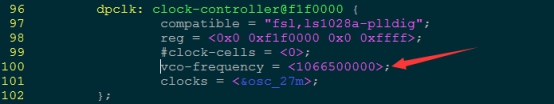

2. 修改DP时钟

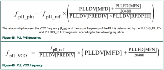

LS1028A DP时钟计算方法如下:
DP像素时钟=fpll_phi=fpll_VCO/PLLDV[RFDHI]
fpll_VCO需要在设备数中指定,系统启动后无法修改,位于600M-1300M之间。
PLLDV[RFDHI]的范围为1-64,只需要保证VCO可以整除lvds的像素时钟,且位于1-64之间即可。
例如飞凌默认的屏幕时钟为71100khz,这里指定的vco-frequency=1066500000,PLLDV[RFDHI]=15
更详细的说明可以参考:LSDKUG_rev20.04.pdf 459页,及内核驱动:drivers/clk/clk-plldig.c

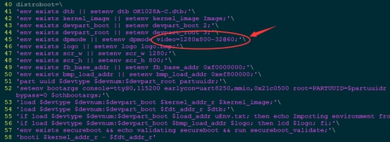

3. 修改启动参数
configs/board/ls1028ardb/manifest

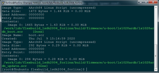

修改完成后使用如下命令重新编译:
flex-builder -i mkdistroscr
