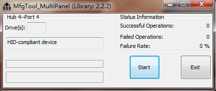

4. 首次升级过程中,会通过网络自动安装驱动,等安装完成后,烧写工具里出现设备的名称(HID-compliant device)后, 抬起boot键,点击 "start" 如下图所示:

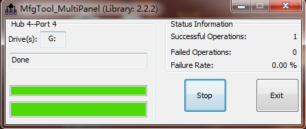

5. 中间弹出格式化对话框,点击“取消”格式化选项,或者不管它,直到烧写完成,看见DONE之后先点击stop,再点击exit退出即可
6. 烧写完成后,复位或者,重新上电启动即可。
