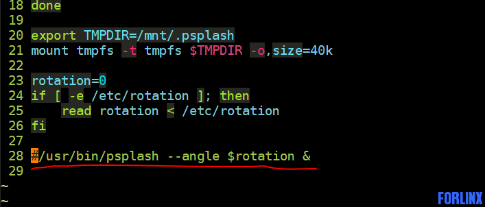

9.psplash.sh脚本在根文件系统/etc/init.d中,此项已经存在。
10.psplash.sh的链接在根文件系统/etc/rcS.d/目录下,用于开机启动。
如果不想显示开机动画,可以编辑/etc/init.d/psplash.sh,注释最后一行
