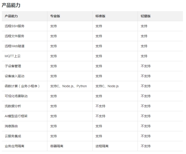

目前分为三个版本,Link IoT Edge提供专业版(LE Pro)、标准版(LE Standard)、轻量版(LE Lite)三个版本的产品。
■ 本文为您介绍三个版本产品的能力区别,以及对软硬件的不同要求

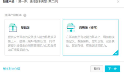

❷ 选择选择设备管理 > 产品、单击创建产品。在弹出页面,选择高级版(推荐),单击下一步;

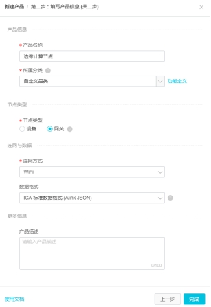

❸ 配置参数后,单击确认,创建网关产品
产品是设备的集合,通常是一组具有相同功能定义的设备集合。
例如:产品指同一个型号的产品,设备就是该型号下的某个设备。

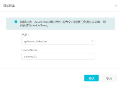

❹ 选择设备管理 > 设备、单击添加设备。按如下说明设置参数后,单击确认,创建一个网关设备。

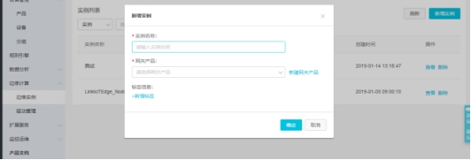

❺ 创建边缘实例,登录物联网平台控制台,选择边缘计算 > 边缘实例。单击新增实例,如下:
❻ 单击确认,完成实例创建。可以在边缘实例页面,单击刚创建的实例右侧操作栏中的查看,进入实例详情页面查看边缘实例信息。

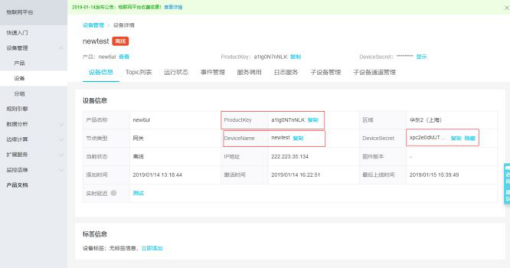

❼ 点击实例详情页获取三元组信息;
三元组信息如下:

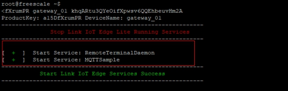

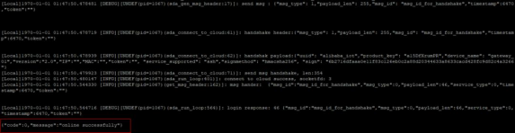

Step4. 运行查看服务状态
在设备上执行以下命令:
/linkedge/gateway/build/script/iot_gateway_start_lite.sh 三元组
例如
/linkedge/gateway/build/script/iot_gateway_start_lite.sh a1lg0N7nNLK newtest xpc2e0dMJTYIzJzNgH6ShiHG8ClawjkH
可以看到以下输出信息:

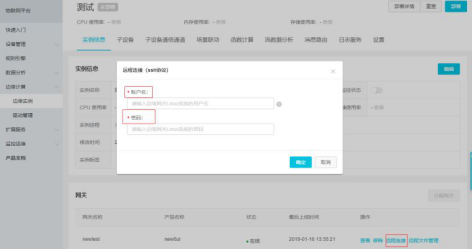

Step6. 登录远程控制台
回到边缘实例的实例信息页面点击远程连接,在出现的框中输入开发板用户名和密码 linux4..1.15初始用户名root 密码root,Linux3.14.38初始用户名root 密码需要自己重新设置一下。
登录以后进入远程终端,界面如下:
