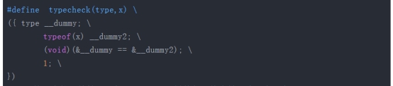

typecheck宏
该宏在/include/linux/typecheck.h中定义

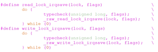

用于检查x是否为type类型,如果不是会抛出(warning: comparison of distinct pointer types lacks a cast)例如,在内核中/include/linux/rwlock.h中便使用到了该宏,用于读写锁的定义中。

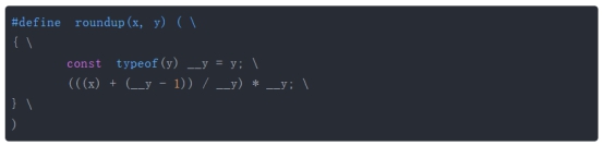

roundup宏
该宏在/include/linux/kernel.h中被定义。
返回一个能够整除y并且大于x,最接近x的值,向上取整,可用于地址的内存对齐。
