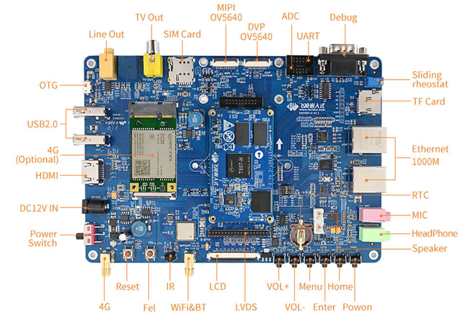

OKT507-C开发板采用核心板+底板的结构形式,核心板和底板之间采用超薄板对板连接器连接,在方便核心板插拔更换的同时保证信号传输的可靠性。OKT507-C开发板采用全志T507四核工业级处理器设计开发,Cortex-A53架构,主频1.5GHz,集成G31 GPU,内存2GB DDR3L,存储8GB eMMC。OKT507-C开发板将核心板的功能接口资源最大化的引出,方便用户进行功能开发验证,如:双网卡、CPU内置音频Codec、IIS外置音频Codec、ADC、TF Card、LVDS、RGB、HDMI、WIFI、蓝牙、4G、MIPI_CSI、DVP_CSI等功能接口。同时还预留了4路AHD摄像转MIPI_CSI模组的安装接口,并可选购飞凌设计的转接模组,便于AHD摄像头的功能开发验证。

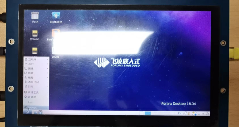

3、输入sync命令保存配置,然后重启开发板即可。可以看到下图效果:
