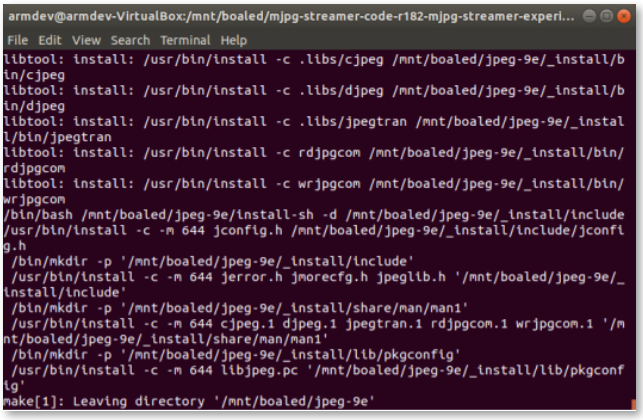

然后执行下面的命令:
make
make install
命令执行完毕,就会在prefix所指定的目录下生成4个目录,其中include目录包括所需要的头文件,而lib目录下包括库文件。这些在后面会用到。编译后需要把libjpeg.so.9.5.0拷贝到开发板的 /usr/lib 目录下,并建立一个指向该文件的软连接libjpeg.so.9。

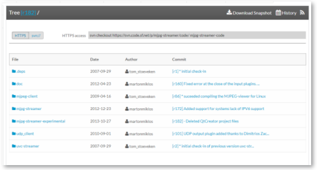

https://sourceforge.net/p/mjpg-streamer/code/HEAD/tree/
点右上的“Download Snapshot”下载最新版的mjpg-streamer-code-182。这里可以看到两个mjpg-streamer目录。一般使用mjpg-streamer-experimental这个版本,它支持的功能更多一些。

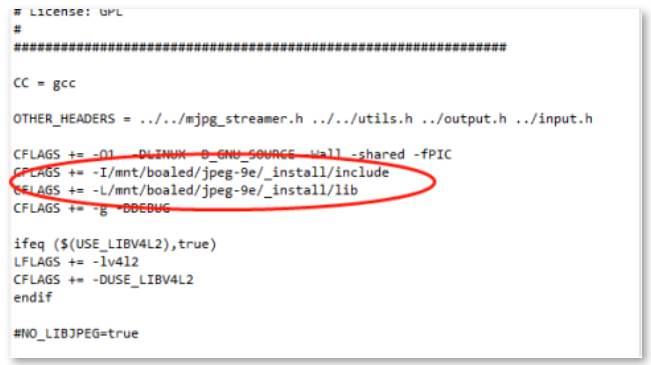

在编译之前,需要先修改plugins/input_uvc目录下的makefile文件,在其中加入如下两行:

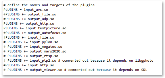

这两行的作用就是编译时能够找到我们前面生成的libjpeg库。如果想修改MJPG-Streamer的插件设置,也可以修改mjpg-streamer-experimental目录下的makefile:
在本次测试中用不到其他插件,所以就采用默认配置。

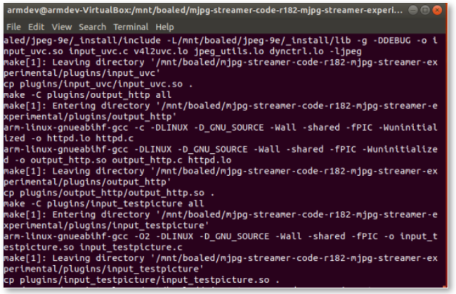

然后在命令行执行下面的命令就可以编译了。
make CC=arm-linux-gnueabihf-gcc
编译成功后把mjpg_streamer和几个so文件都拷贝到飞凌的A40i开发板上并正确设置好权限就可以运行了。

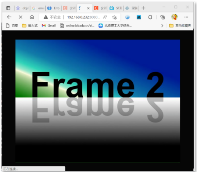

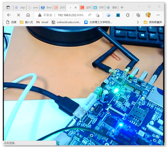

在input_testpicture插件中带有一幅默认图片,即使你手上没有摄像头,也可以使用该插件测试MJPG-Streamer的功能。在开发板的终端输入如下命令:
./mjpg_streamer -i "input_testpicture.so"
如果使用USB摄像头,需要使用input_uvc.so插件,在开发板的终端输入命令,结果如下图所示:
./mjpg_streamer -i "input_uvc.so -r 800x600" -o "output_http.so"
