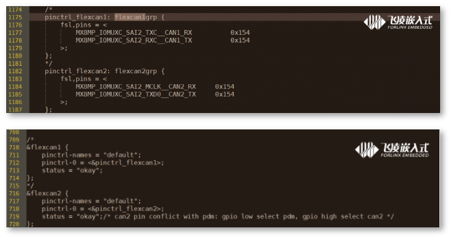

(2)管脚配置:
选择CAN1的发送管脚为32脚,接收管脚为34脚。
IOMUXC_SetPinMux(IOMUXC_SAI2_TXC_CAN1_RX, 0U); // CAN1 RX IOMUXC_SetPinMux(IOMUXC_SAI2_RXC_CAN1_TX, 0U); // CAN1 TX

1、分配节点
(1)M核独享CAN1,A核独享CAN2,修改设备树,在设备树OK8MP-C.dts中,删除CAN1设备节点,保留CAN2设备节点。编译新的设备树;
(2)将生成的OK8MP-C.dtb和Image拷贝至开发板的 /run/media/mmcblk2p1/ 目录下,输入sync命令同步后重启开发板;

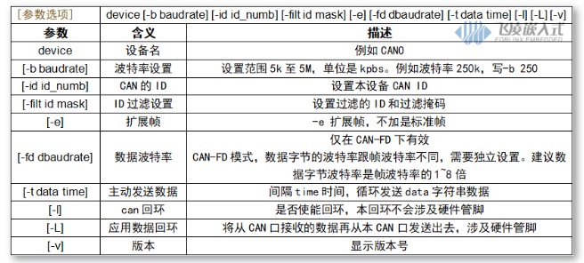

进程名:can_demo
使用方法:./can_demo设备名 [参数选项]… …
本次测试接口为can0(对应开发板CAN2),控制区波特率为1Mbit/s,数据区最大为8Mbit/s,11位标准帧,不过滤帧ID,不主动发数据,不回环。因此命令为:
./can_demo can0-b 1000 -fd 8000。

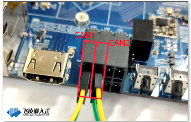

1、硬件连接
使用杜邦线将CAN1和CAN2的can-H短接,同时将can-L短接,注意不要接反。

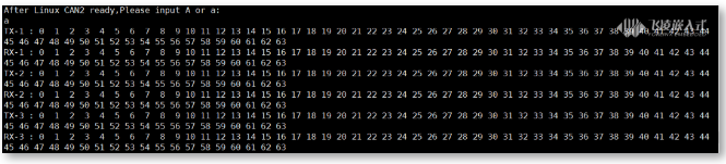

四、实际测试
1、OKMX8MP-C开发板重新上电后,M核程序启动,完成CAN1初始化后,在M核调试串口输出信息,等待按键;
2、在A核调试串口输入以下命令,CAN2将处于接收的状态:
./can_demo can0 -b 1000 -fd 8000
3、在M核串口按下键A或a,M核CAN1发送64字节数据,A核CAN2接收数据,并将接收的数据再次发送,M核CAN1接收后和发送数据对比,输出结果。循环100次;
4、通过测试可以看到,依托i.MX8M Plus强大的性能,双核都以8Mbit/s的高速率发送大量数据,均没有出现异常。
