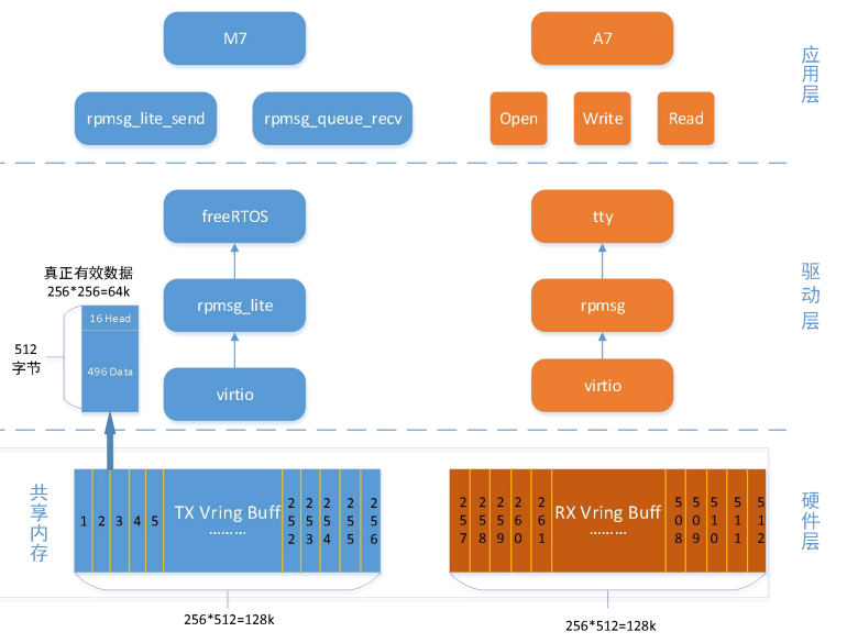

一、 硬件层通信实现机制
通过物理内存DDR分配,将硬件层分为了两部分:TXVring Buffer(发送虚拟环状缓冲区)和RXVring Buffer(接收虚拟环状缓冲区);其中M核从TXVring区发送数据,从RXVring区读取接收数据,A核反之。

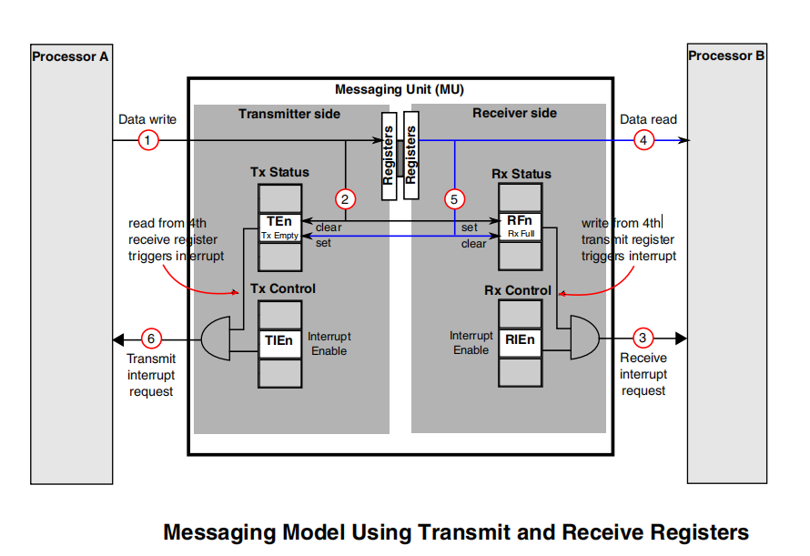

处理器支持消息传递单元(MessagingUnit,简称MU)功能模块,通过MU传递消息进行通信和协调,芯片内的M7控制核和A53处理核通过通过寄存器中断的方式传递命令,最多支持4组MU双向传递消息,既可通过中断告知对方数据传递的状态,也可发送最多4字节数据,还可在低功耗模式下唤醒对方,是保证双核通信实时性的重要手段。
寄存器输入输出通信模型
寄存器输入输出通信模型
(1)CoreA写入数据;
(2)MU将Tx 空位清0,Rx满位置1;
(3)产生接收中断请求,通知CoreB接收状态寄存器中的接收器满,可以读取数据;
(4)CoreB响应中断,读取数据;
(5)CoreB读完数据后,MU将Rx满位清0,Tx空位置1;
(6)状态寄存器向CoreA生成发送中断请求,告知CoreB读完数据,发送寄存器空。
通过以上步骤,就完成了1次从CoreA向CoreB 传递消息的过程,反之亦然。

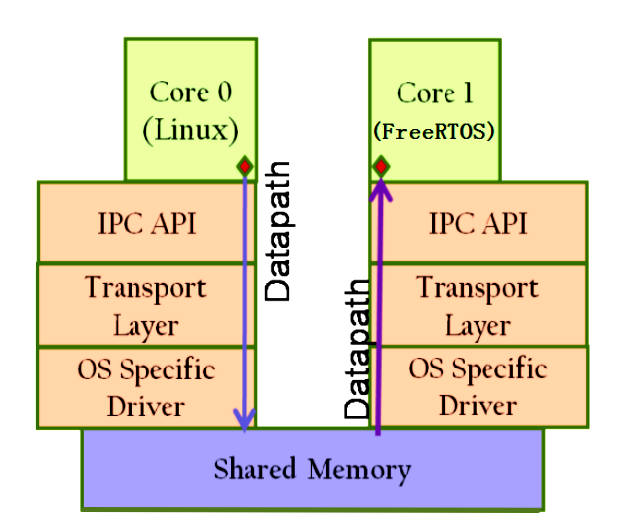

二、驱动层Virtio下RPMsg通信实现
Virtio是通用的IO虚拟化模型,位于设备之上的抽象层,负责前后端之间的通知机制和控制流程,为异构多核间数据通信提供了层的实现。
RPMsg消息框架是Linux系统基于Virtio缓存队列实现的主处理核和协处理核间进行消息通信的框架,当客户端驱动需要发送消息时,RPMsg会把消息封装成Virtio缓存并添加到缓存队列中以完成消息的发送,当消息总线接收到协处理器送到的消息时也会合理地派送给客户驱动程序进行处理。
在驱动层,对A核,Linux采用RPMsg框架+Virtio驱动模型,将RPMsg封装为了tty文件供应用层调用;在M核,将Virtio移植,并使用简化版的RPMsg,因为涉及到互斥锁和信号量,最终使用FreeRTOS完成过程的封装,流程框图如下方所示。
主处理核与协处理核数据传递流程图
主处理核与协处理核数据传递流程图
(1)Core0向Core1发送数据,通过rpmsg_send函数将数据打包至Virtioavail链表区;
(2)在avail链表寻找共享内存中空闲缓存,将数据置于共享内存中;
(3)通过中断通知Core1数据到来,共享内存由avail链表区变至used区;
(4)Core1收到中断,触发rpmsg的接收回调函数,从used区获取数据所在的共享内存的物理地址,完成数据接收;
(5)通过中断通知Core0数据接收完成,共享内存缓存由used区变为avail区,供下次传输使用。
三、应用层双核通信实现方式
在应用层,对A核可使用open、write和read函数对 /dev下设备文件进行调用;对M核,可使用rpmsg_lite_remote_init、rpmsg_lite_send和rpmsg_queue_recv函数进行调用,不做重点阐述。
