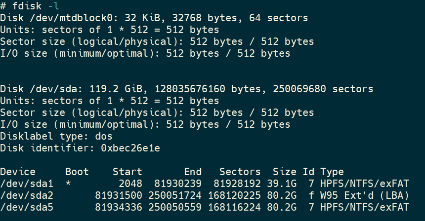

1、fdisk -l,系统找到了SATA硬盘,在/dev/sda目录下:

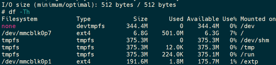

2、df -Th查看,没有自动挂载:

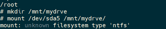

3、新建目录:mkdir /mnt/mydriver,然后试着挂载:monut /dev/sda5 /mnt/mydriver,提示错误:unknow filesystem type 'ntfs'。

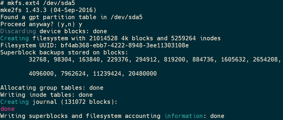

4、这是因为linux下不认ntfs分区格式,准备格式化为ext4格式。执行命令#mkfs.ext4 /dev/sda5 然后按提示,完成格式化:

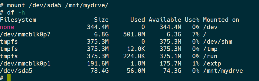

5、挂载到/mnt/mydriver目录下,然后用df -Th就可以看到挂载SATA硬盘成功了。
