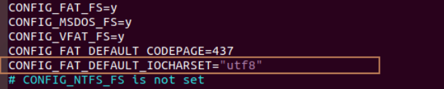

首先在lichee下面找到linux-3.10/.config这个配置文件,将里面的iso8859-1全部替换成utf8,就像下面这样,一共有两处。行前面的“-”表示去掉,“+”表示添加上。
FAT使用的默认输入/输出字符集:
-CONFIG_FAT_DEFAULT_IOCHARSET="iso8859-1"
+CONFIG_FAT_DEFAULT_IOCHARSET="utf8"
挂载文件系统时使用的默认NLS
-CONFIG_NLS_DEFAULT=" iso8859-1"
+CONFIG_NLS_DEFAULT="utf8"

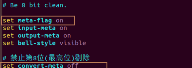

out/sun8iw11p1/linux/common/buildroot/target/etc/inputrc
在上方lichee中的文件中添加两行命令:
03.

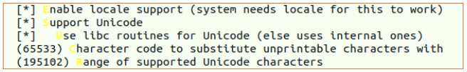

执行make menuconfig ARCH=arm进入busybox的图形化编辑界面。
Busybox Settings  ---> General Configuration  --->
[*] Enable locale support (system needs locale for this to work)
[*] Support Unicode
[*] Use libc routines for Unicode (else uses internal ones)
(65533) Character code to substitute unprintable characters with
(195102) Range of supported Unicode characters
更改好之后一路Exit退出,最后选择yes保存配置。

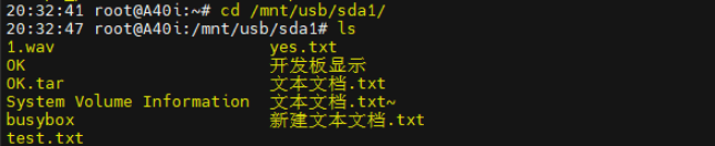

最后我们来验证一下。可以看到此时已经可以直接进行中文输入了,并且和windows对接的中文文件可以直接显示查看。
