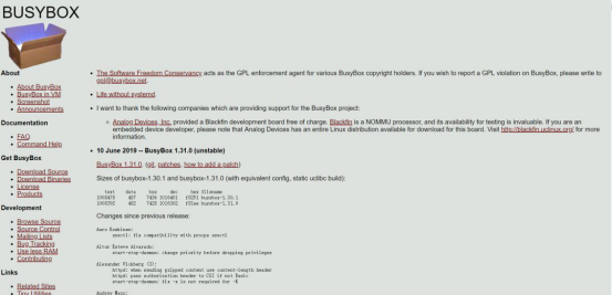

busybox构建
首先我们需要下载busybox的源码包,www.busybox.net官网可下载
