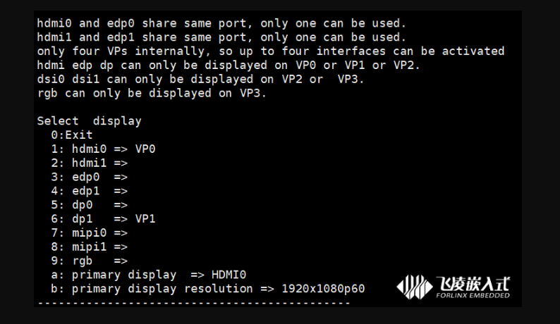

通过Type-C线连接好电脑和OK3588-C开发板的Debug端口,使用串口工具打开相应com口,上电启动。上电后立刻连续敲击空格键,进入Uboot选择菜单。
Step 2:
点击数字键2,选择display type。
首先,按数字键1,选择hdmi0接口的显示控制器VP,选择为VP2(4K);
其次,按数字键9,选择rgb口的显示控制器VP,选择为VP3(1080P);
再次,按数字键5,选择dp0接口的显示控制器VP,选择为VP0(8K);
最后,按A键选择hdmi0为主界面,按B键设置初始分辨率。
通过以上操作,显示配置就完成了。

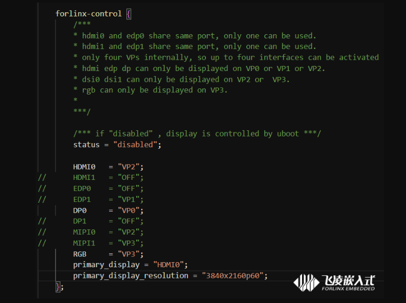

那么问题来了,如果我有1000套OK3588-C开发板,难道将上面的操作重复1000次?当然不用。批量生产也会有批量的方法,直接修改设备树,也可以实现相同的操作。
如下图所示,只把需要的接口指定对应的显示控制器,把不需要的接口注释掉,这样1000套开发板就可以有着一样的配置了。
