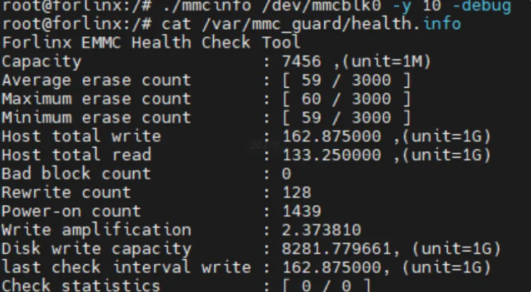

以 8G江波龙eMMC为例,运行eMMC健康监测工具后,查看生成的health.info文件:
关键检查点
确认eMMC是否寿命用尽或是否损坏,主要关注以下两个核心指标:
平均擦写次数(Average erase count)
格式:[ 59 / 3000 ]
要求:不得超过3000次 -
坏块数量(Bad block count)
当前值:0
要求:必须保持为零
- 平均擦写次数 < 3000 且 坏块数 = 0:健康
- 平均擦写次数 ≥ 3000:需立即更换
- 坏块数 > 0:需检查文件系统
