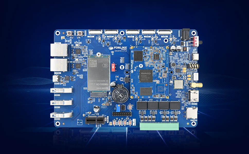

本次项目是基于RK3576开发板(型号:OK3576-C)开发自助终端设备,客户核心需求是系统启动后插入U盘可自动挂载到固定目录,且目录名无乱码。Ubuntu 24.04桌面版自带的文件管理器(如nautilus)虽支持U盘自动挂载,但挂载点路径会包含UUID或中文卷标,在终端操作时极易出现乱码,直接干扰后续自动化脚本的执行。
RK3576开发板
由于终端环境对路径的固定性和可预测性要求极高,因此决定抛弃文件管理器的默认挂载机制,改用udev接管U盘的插拔事件,自定义挂载/卸载脚本,实现标准化的U盘挂载管理。
