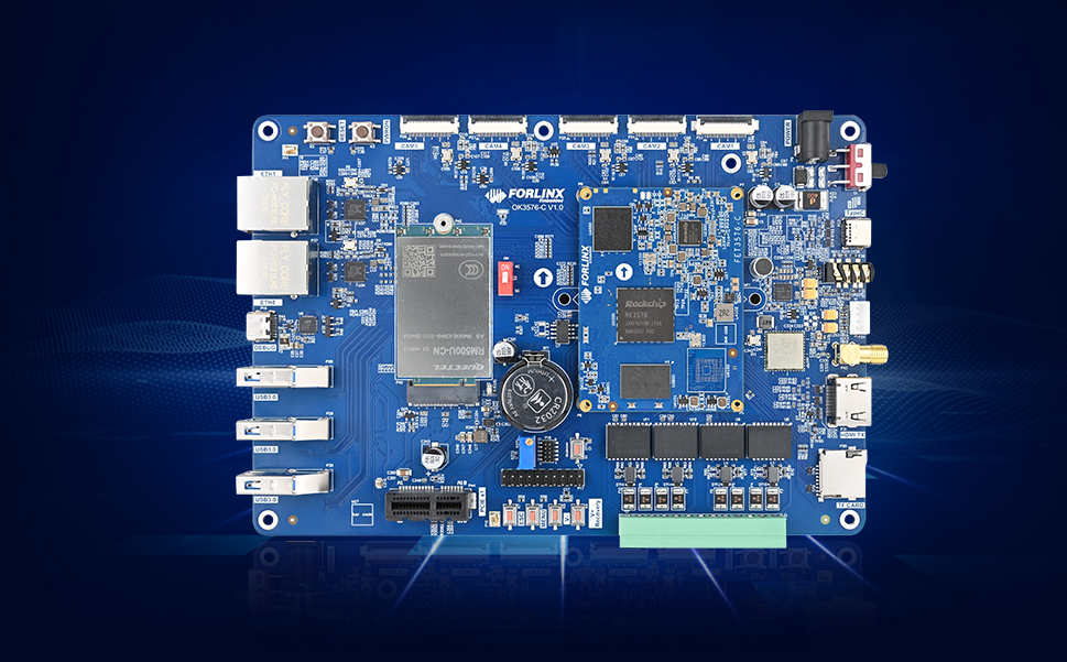

OK3576-C开发板
RK3576开发板CPU选用瑞芯微RK3576,采用核心板+底板分体式设计,采用4个100Pin板对板连接器的方式将处理器的功能引脚以最便利的方式全部引出,并针对不同的功能做了深度优化,方便用户二次开发的同时简化用户设计,为您的项目提供良好的评估及设计依据。RK3576是瑞芯微专为AIoT市场打造的一款高算力、高性能、低功耗的国产化应用处理器,集成了4个ARM Cortex-A72和4个 ARM Cortex-A53高性能核;内置6TOPS超强算力NPU;嵌入式3D GPU加之带有MMU的专用2D硬件引擎,最大限度提升显示性能;H.265超清硬解码,最高支持8K分辨率。 了解详情
