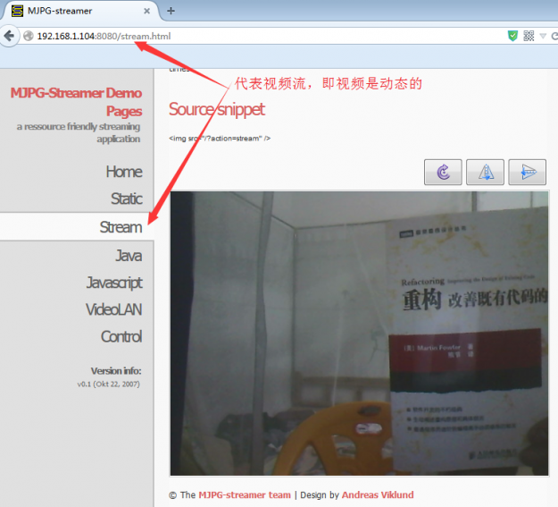

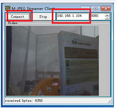

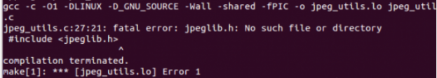

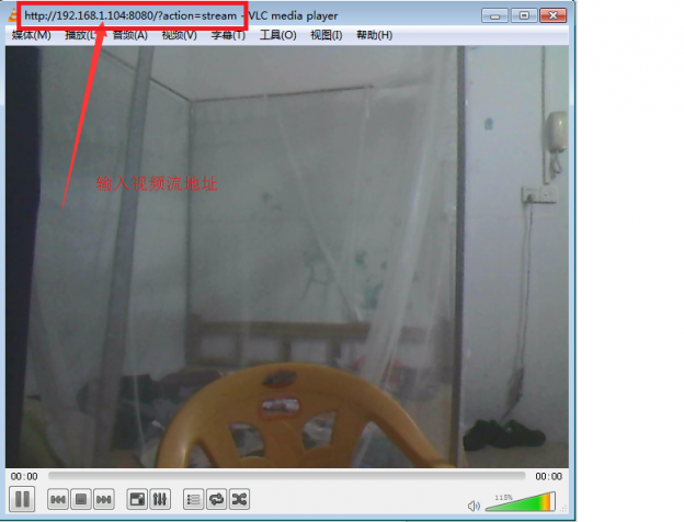

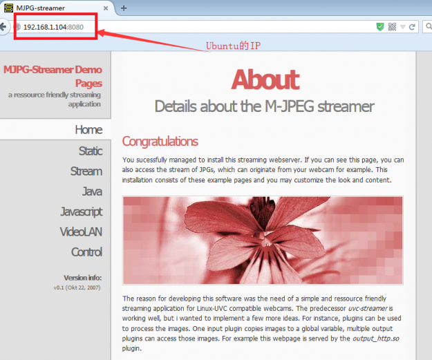

MJPG-streamer,是用于从webcam摄像头采集图像,把他们以流的形式通过基于ip的网络传输到浏览器如Firehox,Cambozola,VLC播放器,Windows的移动设备或者其他拥有浏览器的移动设备。它可以利用某些webcams的硬件压缩功能来降低服务器CPU的开销。它为嵌入式设备和一些常规服务器提供了一个轻量且更少CPU消耗的方案,因为它无需为视频帧压缩浪费大量的计算效率。 值得一提地是,mjpg-sreamer源码的下载,由于其一直没有更新,现存网上的编译教程都是“老式”的,不适合现在的编译环境(linux-3.x内核),故多数人是失败的。网上的下载地址主要有两个:地址1,地址2,经测试,都不能编译成功,具体正确的地址,见下面。 一般下载后,mjpg-streamer下包含如下目录:其中mjpg-streamer提供了各个输入输出设备组件,uvc-streamer提供了uvc-streamer的可执行目录,mjpeg-client分别有linux和Window的客户端测试程序。 mjpg-streamer的工作流程,大致如下所示: 三、mjpg-streamer在Ubuntu下编译 1 安装前准备 1)sudo apt-get install libsdl1.2-dev subversion 2)sudo apt-get install libjpeg62-dev否则出现如下错误 3)sudo apt-get install imagemagick否则出现如下错误 2 下载mjpeg-streamer git clone https://github.com/shrkey/mjpg-streamer cd mjpg-streamer/mjpg-streamer 3 编译安装 make sudo make install ps:重新编译前,需要执行 make clean(相对make) make uninstall(相对make install) 4 测试 运行./start.sh (1)网页测试 (2)网页视频流测试 (3)Window客户端测试 (4)VLN播放器测试 |
