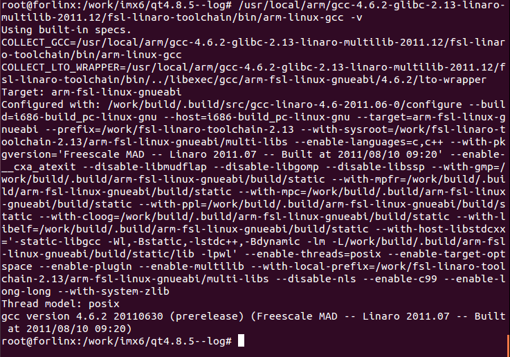

root@forlinx:/work/imx6/qt4.8.5#/usr/local/arm/gcc-4.6.2-glibc-2.13-linaro-multilib-2011.12/fsl-linaro-toolchain/bin/arm-linux-gcc -v

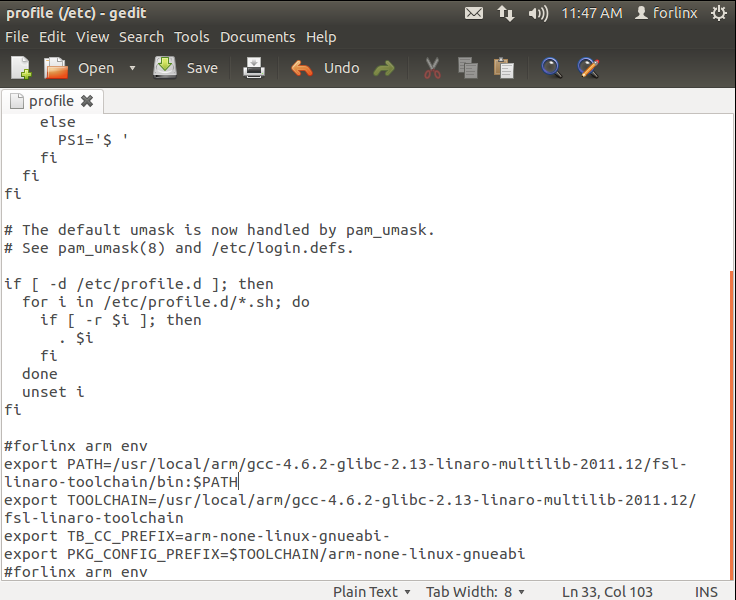

1.1.2 设置交叉编译器环境变量
# gedit /etc/profile
在文件的末尾添加如下环境变量:
export PATH= root@forlinx:/work/imx6/qt4.8.5#/usr/local/arm/gcc-4.6.2-glibc-2.13-linaro-multilib-2011.12/fsl-linaro-toolchain/bin:$PATH
export TOOLCHAIN= /usr/local/arm/gcc-4.6.2-glibc-2.13-linaro-multilib-2011.12/fsl-linaro-toolchain
export TB_CC_PREFIX=arm-none-linux-gnueabiexport
PKG_CONFIG_PREFIX=$TOOLCHAIN/arm-none-linux-gnueabi
如下图所示:

# arm-linux-gcc -v
如下图所示则说明添加编译器成功:

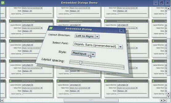

1.3.5 i.MX6 目标板下测试QT4.8.5
用新移植的文件系统启动开发板,进入shell 后执行如下命令:
# cd /opt/forlinx_qt4.8/bin/
# ./embeddeddialogs -qws&
注意:如果想让界面竖屏显示,只需添加 -display "Transformed:Rot90"参数即可。
如下图所示:

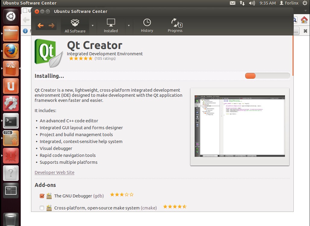

1.4.1 安装Qt Creator2.4.1
在Ubuntu图形gui安装
在Ubuntu 命令行执行如下命令:
#apt-get install qtcreator

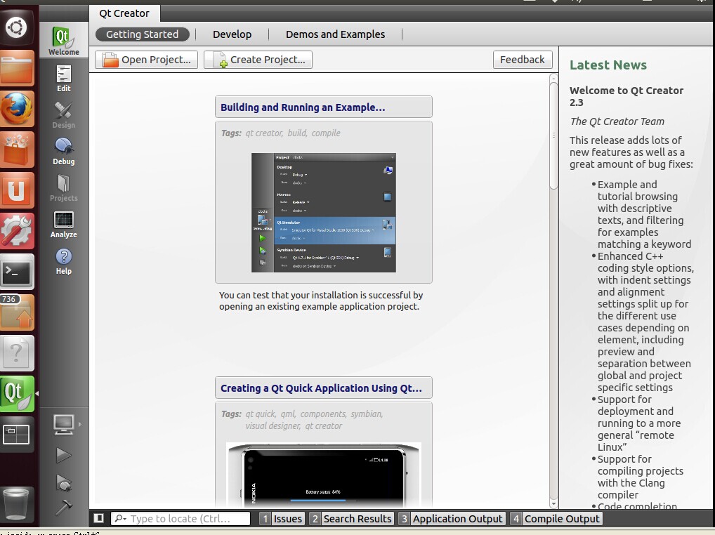

安装完成后在终端输入以下命令,开启Qt Creator
#qtcreator&

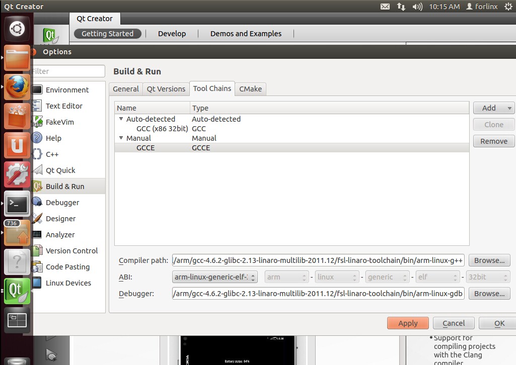

1.4.2 设置Qt Creator 使其支持交叉编译
点击Qt Creator 的Tools 菜单下的Options,点击左列 Build & Run,然后点击界面右侧的Tools Chains
标签页, 然后点击Add 添加GCCE, 单击Compiler path Browse 添加交叉编译器
(/usr/local/arm/gcc-4.6.2-glibc-2.13-linaro-multilib-2011.12/fsl-linaro-toolchain/bin/arm-linux-g++)的路径,如下图所示:

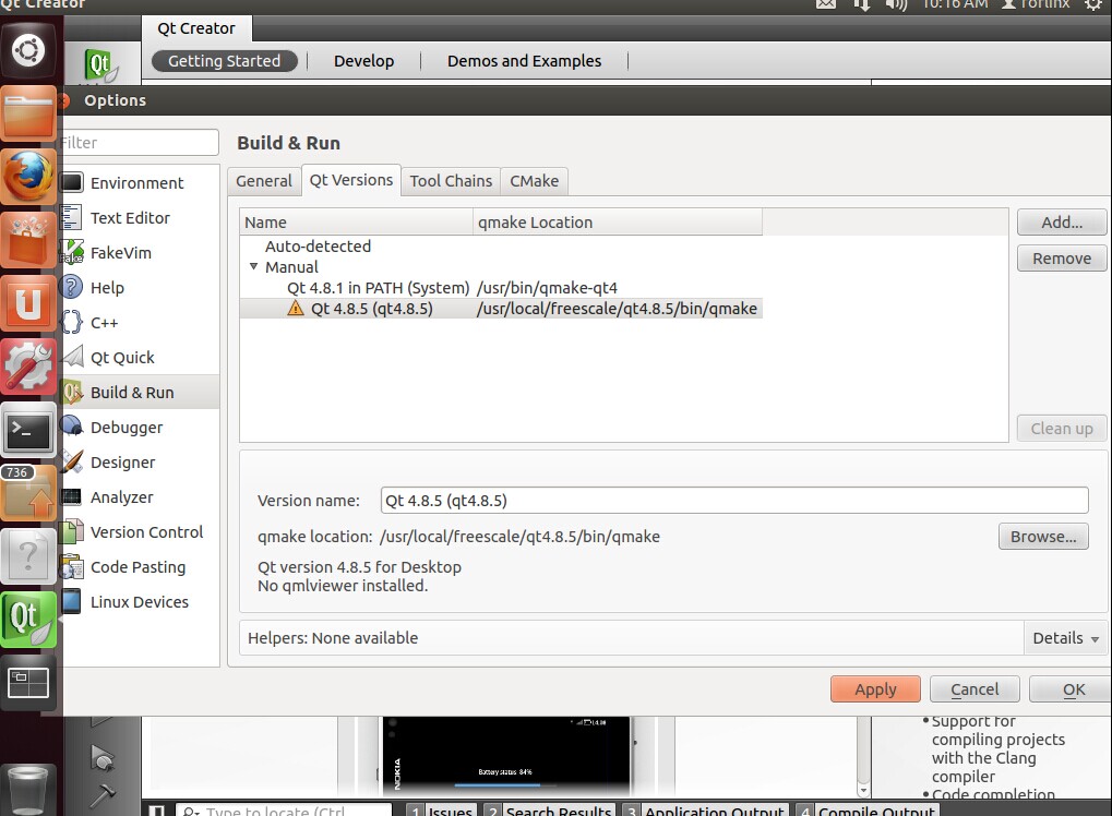

Qt Creator Versions 的设置
点击Add 添加/usr/local/freescale/qt4.8.5/bin/qmake 文件(我们提供的qt4.8.5-sdk.tar.bz 含有qmake 文件,把
qt4.8.5-sdk.tar.bz 压缩包释放到/usr/local/ freescale 目录即可),添加进去,之后,点击Apply 即配置完成。

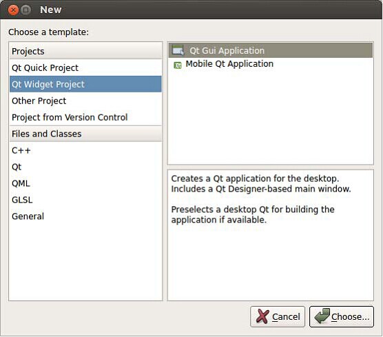

1.4.3 新建hello Qt程序进行测试
创建一个Qt Widget Project 项目,如下图:
输入项目名称和项目路径,如下图:
