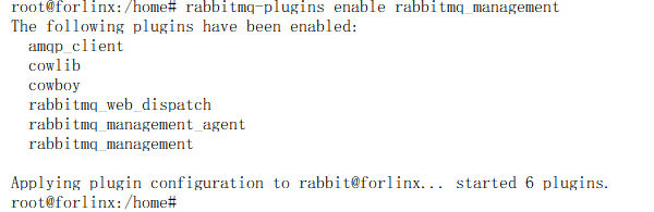

提供两种消息队列服务安装方式:
2、erl # 查看relang语言版本,成功执行则说明relang安装成功

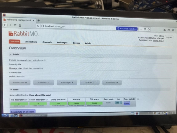

在rk3399浏览器中输入localhost:15672,登陆用户名和密码分别为”guest”、”guest”。

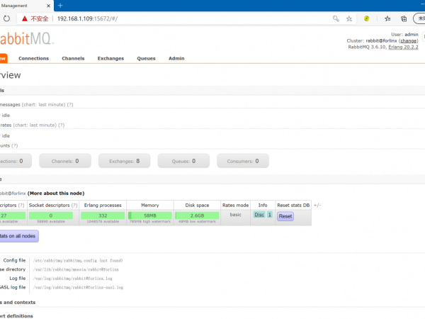

局域网内计算机浏览器输入192.168.1.109:15672,用户名和密码分别为”admin”、”admin”

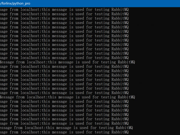

最终运行效果如图
