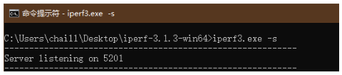

用cmd命令行打开电脑端的iper3软件(工具\iperf-3.1.3-win64\iperf3.exe),并且设置为监听模式:

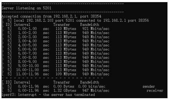

可以看到电脑端的打印信息为:
FCU2303的打印信息为:

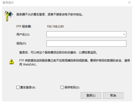

系统启动时已经自动启动了vsftpd服务,可在电脑的文件资源管理器中的地址栏输入ftp://192.168.3.1/进行访问,会出现验证界面,用户名root,密码是root;
下图是在PC 机上用文件资源管理器访问ftp的截图:
