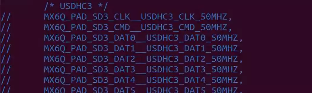

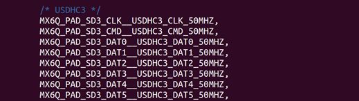

将原来的SD卡的功能注释掉
/*USDHC3 */
/* MX6Q_PAD_SD3_CLK__USDHC3_CLK_50MHZ,
MX6Q_PAD_SD3_CMD__USDHC3_CMD_50MHZ,
MX6Q_PAD_SD3_DAT0__USDHC3_DAT0_50MHZ,
MX6Q_PAD_SD3_DAT1__USDHC3_DAT1_50MHZ,
MX6Q_PAD_SD3_DAT2__USDHC3_DAT2_50MHZ,
MX6Q_PAD_SD3_DAT3__USDHC3_DAT3_50MHZ,
MX6Q_PAD_SD3_DAT4__USDHC3_DAT4_50MHZ,
MX6Q_PAD_SD3_DAT5__USDHC3_DAT5_50MHZ,
修改前
修改后
修改完成后重新编译内核,并将镜像烧写到开发板上进行测试。
