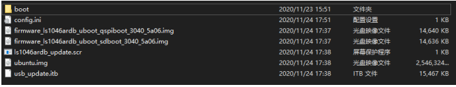

5G智能网关3.0(FCU2303)平台可以使用U盘来烧写文件系统到eMMC中,或者更新QSPI Flash中的Firmware。前提是Uboot能够正常启动,烧写更新系统需要一个FAT32格式的U盘存放烧写镜像,U盘文件说明如下:
请使用普通正品U盘,U盘的第一个分区为FAT32且大于4G。

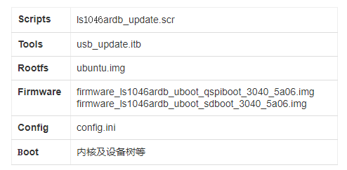

U盘FAT32分区存放以下文件:

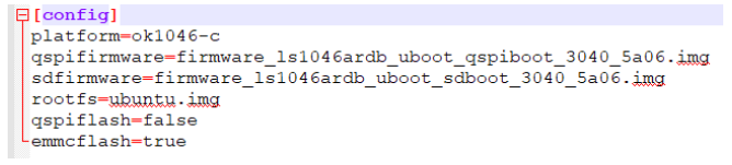

其中Rootfs和Firmware可以选择其一进行放置,也可全部放置。配置文件config.ini内容如下:
注意:
默认配置烧写时只更新文件系统和内核设备树,如果您需要同时更新QSPI Flash,请将config.ini文件中“qspiflash”字段修改为“true”。默认不推荐更新QSPI Flash,如果烧写QSPI Flash失败会有变砖风险。

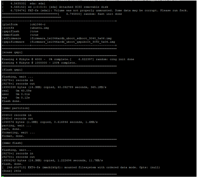

将U盘插入智能网关的USB接口,启动5G智能网关即可进入烧写流程。完整的烧写打印信息如下图所示
