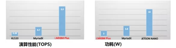

i.MX 8M Plus处理器内置NPU,可达到2.3 TOPS(Tera Operations Per Second,1TOPS代表处理器每秒钟可进行一万亿次操作)算术处理,并实现先进的AI算法处理。而且,由于其功耗低,可用于小型化的产品中。下图是i.MX 8M Plus处理器和同类平台的一个演算性能及功耗对比:

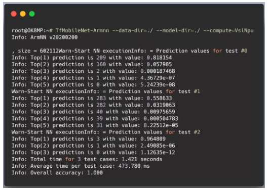

NXP为i.MX 8M Plus处理器的NPU提供了一些特定用例,例如能够处理40,000多个英文单词,MobileNet v1模型可以每秒处理超过500张图像的图像分类。如下是使用OKMX8MP-C开发板对MobileNet-ArmNN的测试用例:
上述测试用例是三张图片进行识别,识别均以编码方式呈现,不同编码对应不同的内容,上图中的value中的值为识别的概率。
如第一行对应含义是:
识别为编号209的物体概率为81.8154%,以此类推。

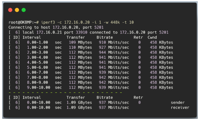

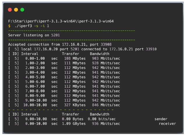

除此之外2路千兆以太网有很高的传输性能,并且系统CPU的占用率很低。下面是基于OKMX8MP-C开发板和PC机之间做的iperf(一个广泛使用的网络性能测量和调整工具)打流测试:
eth1网口和PC之间测试eth1网口和PC之间测试
PC端执行服务端:
OKMX8MP-C开发板的客户端:

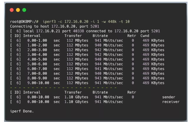

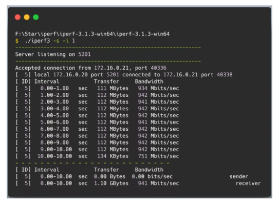

eth0网口和PC之间测试:
PC端执行服务端:
OKMX8MP-C开发板的客户端:
通过上述结果可看到,基本速率是在940Mbits/s,几乎是达到了带宽上限。

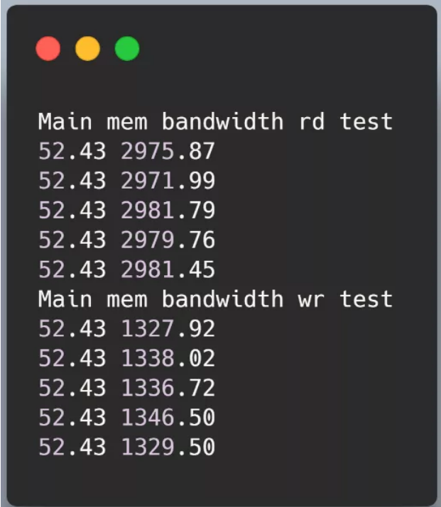

内存速度测试
FETMX8MP-C核心板板载4GB LPDDR4工业级内存颗粒,运行速率可达4.0GT/s,为NPU的机器学习等应用场景提供了有力支持。下面我们使用Lmbench来测试内存速度。Lmbench是一套简易、可移植的,符合 ANSI/C 标准,为 UNIX/POSIX 而制定的微型测评工具。一般来说,它衡量两个关键特征:反应时间和带宽。下边使用Lmbench下的bw_mem命令测试了LPDDR4的读写速度:
其中前半段rd是测试的LPDDR4的读取测试;后半段wr是测试的LPDDR4的写入测试。
以上图中,第一列含义是测试的数据大小为52.43 Mbyte,第二列含义是读写的速度,读速度约为2981 Mbyte/s。同理,写速度约为1338Mbyte/s。

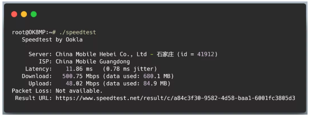

如下是speedtest测试工具测试的5G网络速度:
如图所示,在室内较封闭环境下实测下行速度500Mbps。因不同地区的网络速度可能受运营商基站的影响,所以此处数据仅供参考。
