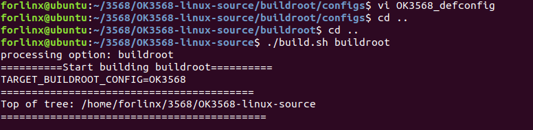

1、打开这个文件 /OK3568-linux-source/buildroot/configs/OK3568_defconfig 添加
BR2_PACKAGE_NFS_UTILS=y
BR2_PACKAGE_NFS_UTILS_RPCDEBUG=y BR2_PACKAGE_NFS_UTILS_RPC_LOCKD=y BR2_PACKAGE_NFS_UTILS_RPC_NFSD=y BR2_PACKAGE_NFS_UTILS_RPC_RQUOTAD=y

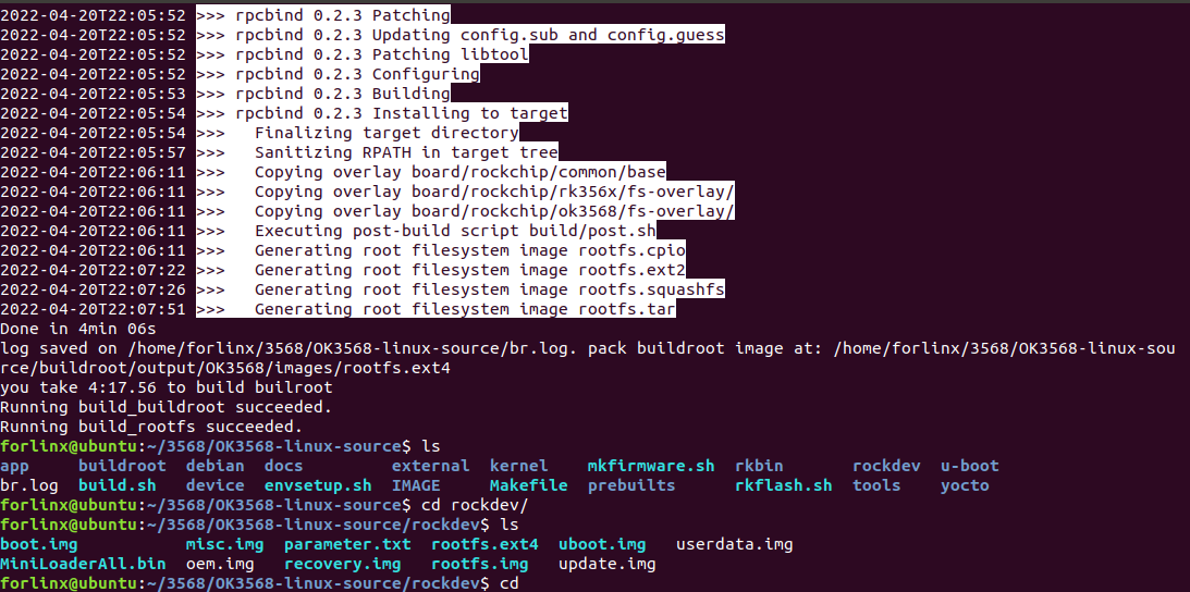

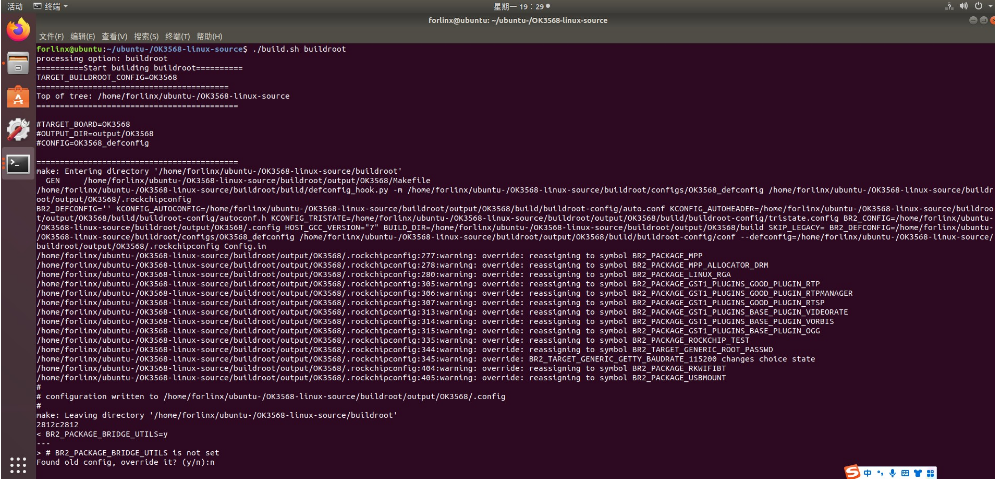

然后根据上图./build.sh buildroot 进行编译。编译时,选择是否覆盖原config 文件时,不用输入,让它自动运行即可。结果如下:
然后将生成的rootfs.img 单独进行烧写到rk3568开发板中。 在rk3568开发板输入 cd sbin 然后ls 查看。可以看到mount.nfs 则nfs 服务启动完成。

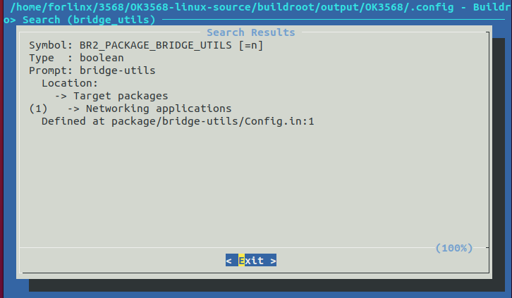

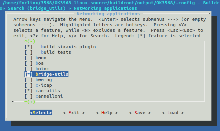

切换到/OK3568-linux-source/buildroot/output/OK3568目录下输入make menuconfig 命令。按下”/”按键打开搜索框,搜索关键字bridge_utils,选择ok,按下回车。
出现结果后按1 跳转到配置页面。
y 选中bridge-utils。
然后一直选择Exit 直到退出图形配置界面,退出时会提示是否保存配置,选择yes 即可。
切换到/OK3568-linux-source 目录下执行./build.sh buildroot 命令。
会提示已经存在.config文件,是否要重新生成,输入n,否则刚才的配置会被覆盖,编译完成后会在OK3568-linux-source/buildroot/output/OK3568/images 目录下生成rootfs.ext2 文件,将该文件单独烧写到开发板。

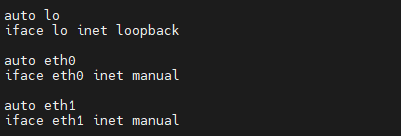

设置eth0和eth1 的IP 地址vi /etc/network/interfaces。

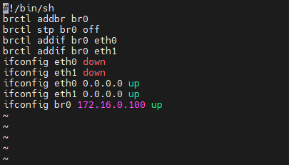

创建自启脚本vi /etc/init.d/S99bridge。

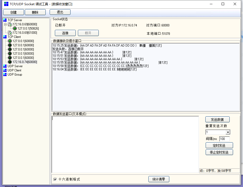

测试tcp和udp 通信。
