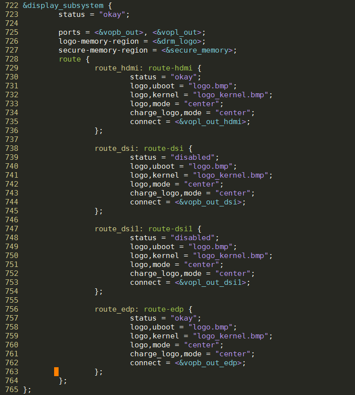

OK3568 平台的开机logo分为两个阶段,分别为u-boot 阶段的logo 和内核阶段的logo,如果两者采用同一个logo 图片则可以无缝衔接。
如果需要更换开机logo 只需要替换kernel/logo.bmp和kernel/logo_kernel.bmp,同时在设备树中可以修改logo的显示模式,居中或者全屏。居中模式不会缩放logo图片,如果logo 的尺寸小于屏幕尺寸将在其余空白处填充黑色背景,全屏模式下如果图片尺寸小于屏幕尺寸则会进行放大,为了避免图像放大失真或者周围的黑色填充,您可以选择与屏幕尺寸相同的logo 图片。
更换完开机logo 重新编译内核烧写boot.img 即可。

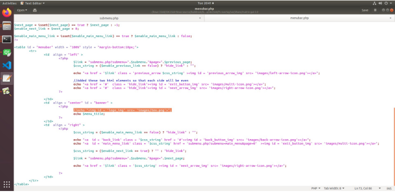

二、去除桌面飞凌图标
/OK3568-linux-source/buildroot/board/rockchip/ok3568/fs-overlay/usr/share/matrix-gui-2.0/menubar
.php
注释掉//echo "<img id = 'logo_img' src= 'images/tex.png'>";
然后重新./build.sh 全编译源码,即可永久生效。

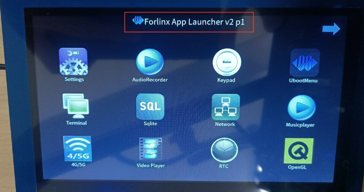

三、去除桌面Forlinx App Launcher 字符串

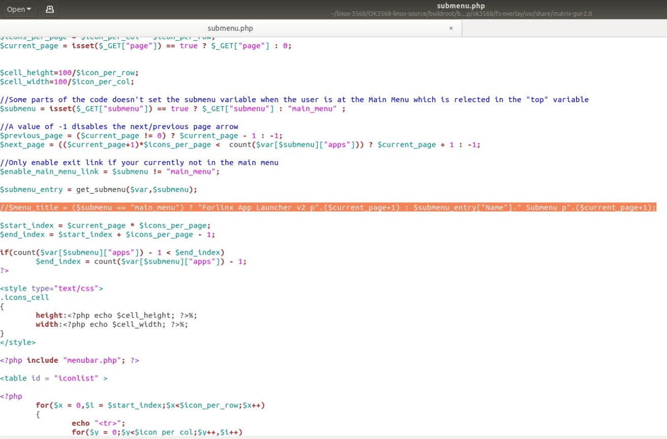

修改相关文件:
/OK3568-linux-source/buildroot/board/rockchip/ok3568/fs-overlay/usr/share/matrix-gui-2.0/submen u.php
注释掉:
//$menu_title = ($submenu == "main_menu") ? "Forlinx App Launcher v2 p".($current_page+1) :
$submenu_entry["Name"]." Submenu p".($current_page+1);

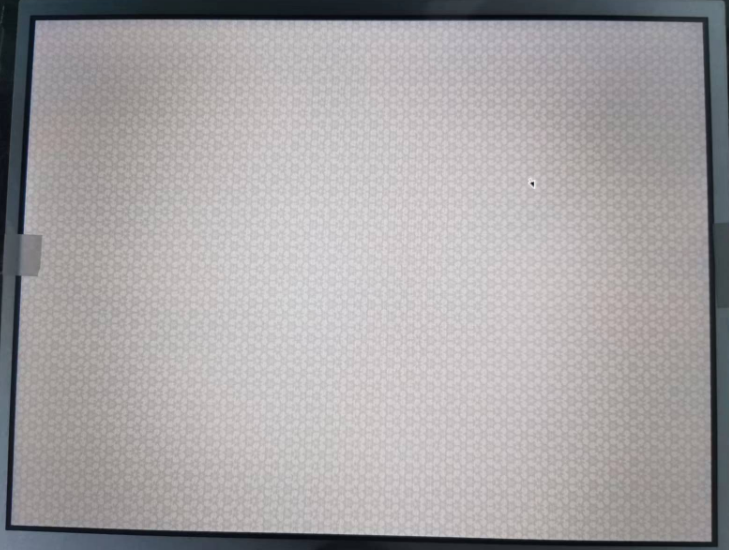

6、去除网格背景
[shell]
panel-position=none //去除面板工具栏background-color=0x00FFFFFF //背景完全透明
